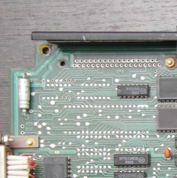

    У меня дисководы подключены к собственно компьютеру напрямую, т.к. ВБ - от 8010. Теперь у меня появилась плата сопряжения, которая устанавливается в блок ВБ позади дисководов.
    http://tis.kz/temp/8020-020519/Small...504_084854.jpg
    Есть ли у кого схема этой платы? Или хотя бы схема распайки кабеля от СБ к ней. В имеющейся на просторах Сети документации я этого не находил.
    ТМ2, ЛЛ1, АГ3, четвёртая - терминатор) Это что-то для запуска мотора сделано, но я не знаю тонкостей.
    - как раз с BYTEMAN'ом на днях обсуждали назначение этой платы и ее необходимость, точнее даже наоборот в некотором роде ненужность А какая распайка кабеля нужна? Я так понимаю с одной стороны у нее шлейфы на дисководы, а с другой порт на кабель РП-15-50 - РП-15-50 к клавиатуре. Этот кабель я прозванивал, вот здесь выкладывал срисованную распиновку, но красиво не оформлял (когда-нибудь). Так же, рекомендую ознакомиться вот с этим постом - там собрал всю основную информацию с форума по подключению дисководов.
    Ну да, и без неё всё работает. Просто, хочется аутентичности.
    На плате РП-15-50, на клавиатуре - РП... двухрядный 37-контактный, вилка. На одном советский, на другом, доработанном от 8010 до 8020, я впаял современный DB-37. Как видно, порядок следования контактов такой же, как порядок четных жил в стандартном кабеле FDD. Я купил разъем DBI-37 с "наколкой" на шлейф. Его и наколю, а на плате сопряжения придётся паять. Думаю, может на этой плате заменить РП-15-50 на DB-37. Только он будет слишком низко стоять. Сейчас у меня шлейф, составленный из нетронутого кабеля FDD и такого же кабеля, с одной стороны которого я снял разъем и напаял DB-37 розетку.

    А тут, похоже, вкралась ашибачка. Не ваша, а на официальной схеме. На плате Корвета контакты 18, 19 - по схеме это земля. На самом деле это +5 В.

    Тут по разводке это хорошо видно, да и я прозванивал.
    На плате сопряжения есть микросхемы, им надо кушать. Вот, для этого 5 В и подаются по кабелю. Землёй они сыты не будут.
    Вот, так и знал! Открыл блок ВБ. На шнуре питания дисководов разъем, вставляемый в блок питания, со штырьками. И на блоке питания разъем тоже со штырьками! Ну всё через одно место! Честно говоря, задолбало. Унификация у нас была просто на высоте.

    Спаял кабель, воткнул плату. Всё работает. Теперь пилю заднюю стенку.
