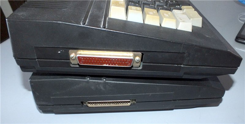

    Так я и спрашиваю. Во многих виденных мной машинах системное ПЗУ просто впаяно.
    Соответственно тест в картридже более универсален.
    пересмотрел свой архив фоток плат специально
    судя по нему "корветы" - почти все впаянные
    у "не корветов" - почти всегда в панельке
    с боковым разъемом отдельная засада, их тоже 2 типа бывает
    и один из них 50контактная редкость.
    кроме того для школьных машин (особенно где был боковоё разъем 37 контактные "папа") есть отличный от 0 шанс получить нерабочиё порт
    а для того чтобы тест загрузился нужны рабочие
    ВВ55 (PPI), ВН59 (PIC)
    если тест такое есть - то потребители найдутся.
    угу, там и двух и трёхрядные были разъёмы, и вроде как папы-мамы тоже были...
    вроде как всего 2

    мне кажется что ещё встречались трёхрядные папы... (могу ошибаться)
