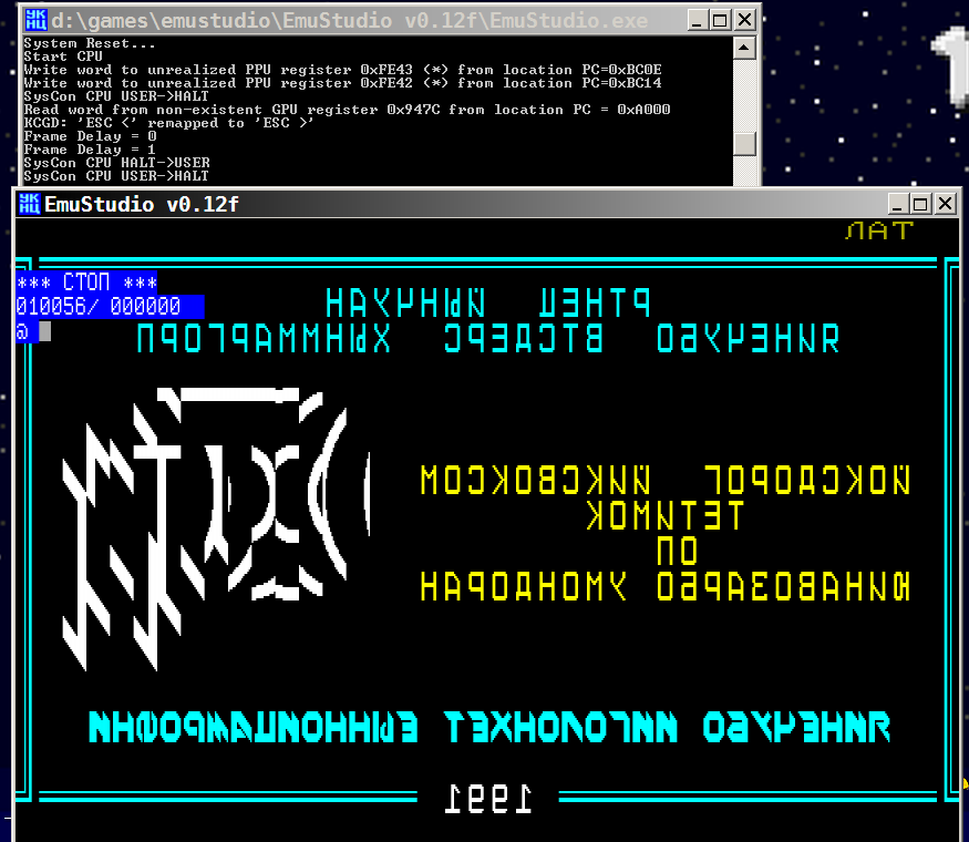

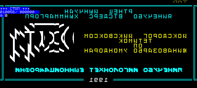

    По умолчанию UKNCBTL
    Вот такую штуку словил сейчас в эмуляторе (отзеркалило заставку после 1000+ИСП), save_state прилагаю - может пригодиться поизучать?
    • Тип файла: rar ohoho!.rar (62.3 Кб, Просмотров: 83)
    А в EmuStudio как себя ведет?
  9. #98
    30.08.2011
    Зеленоград
    7,161
    2,979
    374
    311 сообщений
    Red face Весёлая заставка от ИТО ;-)
    А я не могу воссоздать такое же событие ...
    ... хотя сейчас попробую
    ... отпишусь (!)
    ---------- Post added at 06:19 ---------- Previous post was at 06:08 ----------
    не воссоздать не получиться!!! это UG.SAV при раскладе - машинка загружена
    с ЖД, запуск с DK: флопика повис и после сброса, в отладке на 1000+ИСП выдал вот такое )
    ---------- Post added at 06:28 ---------- Previous post was at 06:19 ----------
    Ха, получилось! Похоже так и задумано )
    • Тип файла: rar UG.rar (10.2 Кб, Просмотров: 95)
    Последний раз редактировалось hobot; 26.11.2013 в 06:37. Причина: ;-)

    Кстати, замечу, что миниатюры, которые ты прикрепляешь к сообщениям, в ужасном качестве) Обрати внимание, форум их пережимает судя по всему.
  11. #100
    30.08.2011
    Зеленоград
    7,161
    2,979
    374
    311 сообщений
    Я эту заставку весёлую (в смысле файл) прилепил выше, можешь сам попробовать в эмуляторе его помучить, будет зеркалить после сброса )
