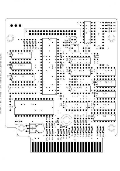

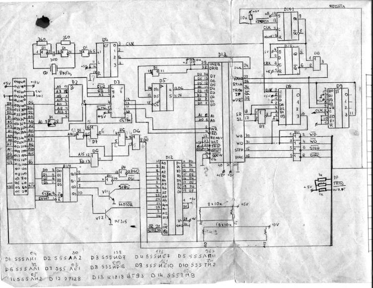

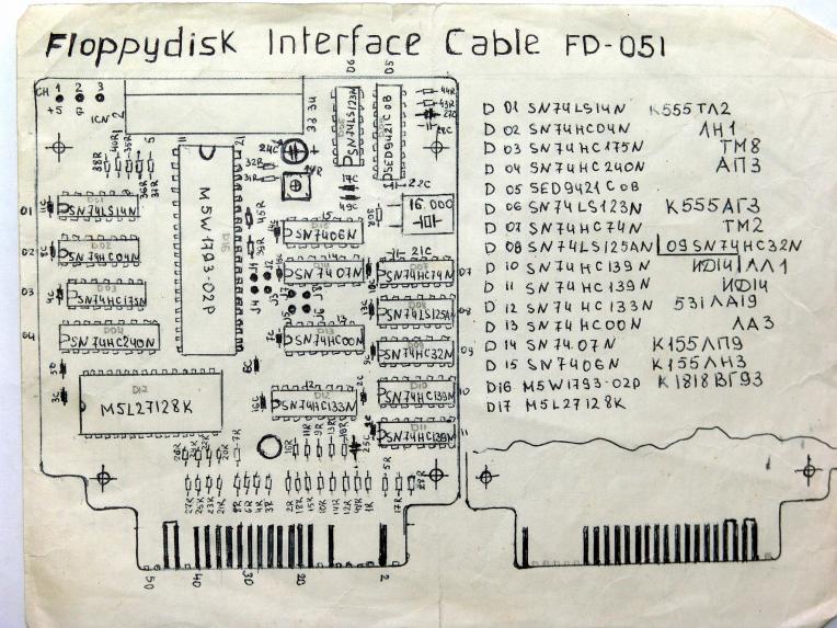

    У себя, пока что, архив не нашёл, но поиск быстро вывел на сообщение https://zx-pk.ru/threads/20889-skhem...l=1#post581324
    Здесь я нашёл и схему и монтажку, те, что когда-то выкладывал по прямой ссылке (схему я когда-то покупал у автора темы sfmsx). Прошивку не нашёл, но, думаю, найти её не проблема, например, в одном из эмуляторов.
    Кстати, там же есть ссылка на архив со всей документацией. На всякий случай выкладываю сюда отдельно схему и монтажки.
