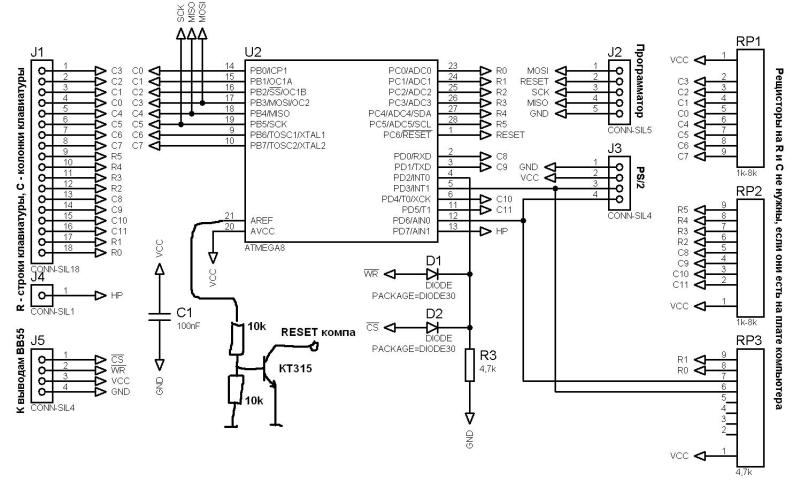

    Если вдруг кому еще интересно - небольшая доработка контроллера клавиатуры. Позволяет получить работающий сброс компа с сохранением возможности последовательного программирования контроллера. также поправлено переопределение кнопок - можно переопределить ресет и кнопки переключения раскладок.
    схема:
    прошивка, исходник и батник для avrdude с фьюзами на всякий случай:
    Последний раз редактировалось Serg6845; 19.08.2025 в 09:17. Причина: обновил прошивку

    Оперативно оформил предложение Erg6845'а у себя на сайте. Доработка размещена в разделе АДАПТЕР PS/2 КЛАВИАТУРЫ, ссылка на архив размещена в таблице.

    прошил с RSTDISBL = 1
    прошивку взял с поста https://zx-pk.ru/threads/20586-ps-2-...=1#post1171160
    29 вывод в 0. он щас вообще висит в воздухе
