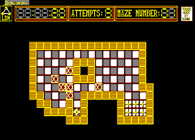

    Thumbs up SOKOBAN и редактор уровней для него !!!
    SOKOBAN & SOKOED by LDN
    Из переписки с oldskool:
    Привет, hobot!
    Отправляю обещанный редактор и исправленную версию Сокобана.
    В сравнении с той версией, что есть у тебя, изменения следующие:
    1. Появилось игровое меню при старте. Как-то несолидно без него было.
    Правда, работает там только несколько пунктов, все остальные выкидывают
    из приложения - надо допиливать.
    2. Загрузка уровней теперь идет из файла, раньше уровни были прописаны
    вручную в исходниках.
    3. Кое-что по мелочи оптимизировано и отлажено.

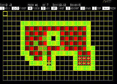

    Редактор.
    Работает практически всё, за исключением функции Undo. Не успел доделать.
    Если кто захочет допиливать - велкам. Если будет время у меня, сам допишу.
    В редакторе есть встроенная подсказка, вызывается по нажатию клавиши H/h
    в английской раскладке.
    Редактор был написан за неделю, вечерами после работы.

    Сокобан состоит из нескольких исходных файлов:
    SOKOBA.MAC - главный исходник
    ALP.MAC,
    RALP.MAC - файлы шрифтов, сгенерированные при помощи Sprite Animator.
    SOKDAT.OBJ - спрайты
    В файле SOKOBA.MAZ находятся уровни.
    Этот файл должен лежать там же, где и .SAV файл, иначе игра не запустится.
    То же верно и для редактора.

    Работа с редактором проста и интуитивно понятна.
    Выход - АР2. Все действия описаны во встроенной подсказке, вызывается клавишей H/h.
