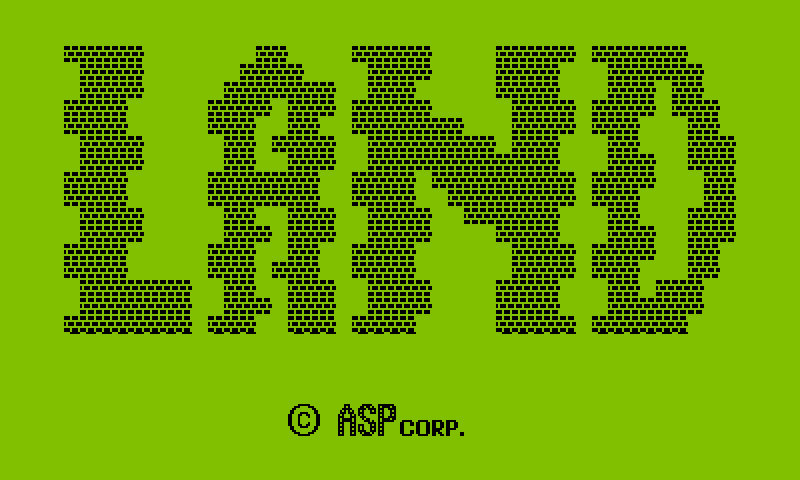

    Чтобы запустить LAND4, надо в регистры терминала подать последовательность Esc < Esc P. У меня запустилось, но на клавиатуру не реагирует, видно пробует читать скан-коды.
    Что надо нажать? Я пробовал, не получалось)
    Подтверждаю!!!
    Только что получил запуск - на кнопки нет реакции !!!
    (!) А точнее зависание!!! (!)
    Заставка LAND4.SAV
    Для запуска простейший код скомпилировать и стартовать
    MOVB	#33, @#177566
    MOVB	#'<, @#177566
    MOVB	#33, @#177566
    MOVB	#'P, @#177566
    Дальше заставки пока не куда?
    Какие будут предложения )
    MOVB	#33, @#177566
    MOVB	#'<, @#177566
    MOVB	#33, @#177566
    MOVB	#'P, @#177566
    Я сделал проще, командой COPY TT: TT:. В ответ на приглашение "^" набрал Ctrl-[ < Ctrl-[ P Ctrl-Z.
    я не знал о такой возможности, благодарю, так конечно гораздо проще!!!
    У меня такое уточнение, один раз листается инверсия и повисает? или
    продолжает инверсить заставку?

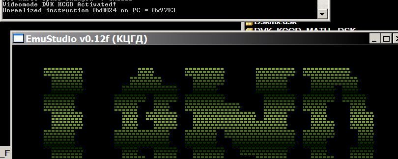

    Alex_K, может быть ещё вот эту штуку заставите работать,
    http://sderni.ru/266862 - в архиве все необходимые для экспериментов по запуску игры файлы.
    это тот самый легендарный "КОСМИЧЕСКОЕ СРАЖЕНИЕ" от Зеленоградцев, где
    враги змейкой летают (УК-НЦ варианта почемуто нет, а этот под КЦГД!!!).
    Я пробовал с разными LOAD и LDA вариантами и прошивками 181 и 182 - всегда
    вылет в СТОП !!! В консоли Emustudio иногда целый поток строк
    нереализованная что то там в видео режиме ))) Как же нужен человеческий КЦГД - эмулятор
    1- с Emu очень не удобно работать
    2- и КЦГД - не гарантированно эмулируется полностью КЦГД )))
    ---------- Post added at 21:05 ---------- Previous post was at 20:40 ----------
    Про LAND4 - если ничего не жать просто инвертируется заставка,
    последняя строка в консоли - признак повисона и реакции на любую кнопку (((

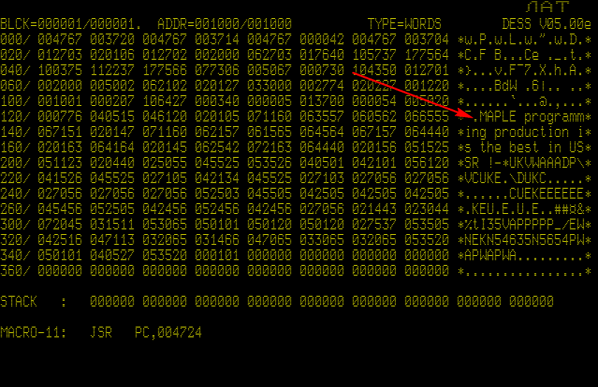

    вот фрагмент файла SPACE.SAV
  6. #386
    07.10.2007
    3,250
    362
    639
    415 сообщений
    46 Post(s)
    В самом начале файла идет проверка его целостности, и если проверка не проходит, то просто обнуляется вся область RMON.

    Короче, файл SPACE.SAV битый. Там в его теле кусок какого-то коммандера ND V01.02, а также кусок KMON от RT-11.
    ---------- Post added at 22:25 ---------- Previous post was at 22:23 ----------
    По адресу 01100 можно поставить код 0240 (NOP), запустится.

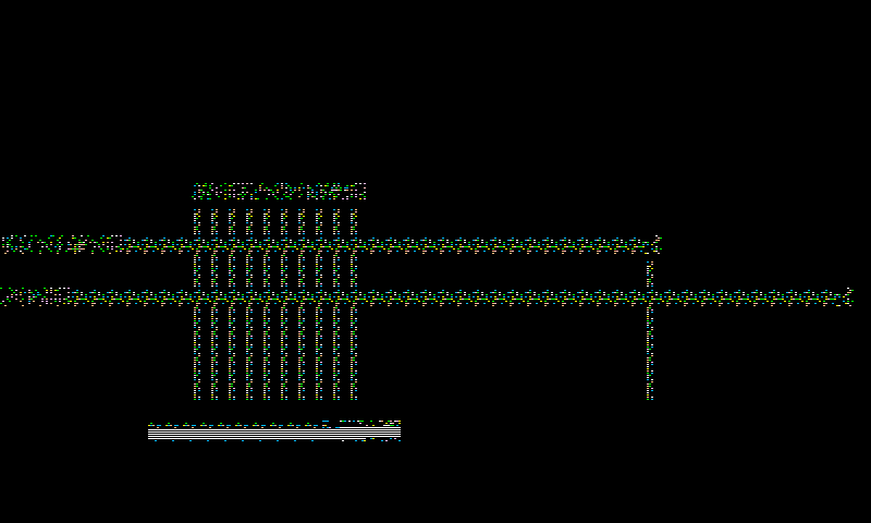

    Похоже, у меня одного не получается запустить LAND4 )
    Сапожник без сапог)
    Ни программка Хобота не помогла:
    	.DSABL	GBL
    	.MCALL	.TTYOU,.EXIT
    	MOVB	#33, @#177566
    	MOVB	#'<, @#177566
    	MOVB	#33, @#177566
    	MOVB	#'P, @#177566
    	.END
    Ни программка от AFZ:
    	.DSABL	GBL
    	.MCALL	.TTYOU,.EXIT
    START:	MOV	#LIN,R1
    1$:	MOVB	(R1)+,R0
    	BEQ	2$
    	.TTYOU
    	BR	1$
    2$:	.EXIT
    LIN:	.BYTE	33,'<,33,'P,0
    	.EVEN
    	.END
    А COPY TT: TT: у меня никакого приглашения не выдает, просто копирует что-то куда-то и все)
