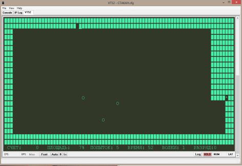

    Там вот повис вопрос почему по телнету XONIX1 не завёлся? (см. картинку в последнем посте про игрушки на СТАКАНЕ).
    Потому что терминал нужен VT52, распознающий ^N и ^O как символы переключения
    Угу! Я там вроде в настройках видел что то такое, надо поглядеть )
    В принципе я хотел просто сравнить плавность игры там и там.
    Через VT52 ACD можно попробовать пропустить, но вообще я запускал эмулятор VT52 и в нем нормально работало. Только быстро слишком и самой точки откуда начинается захват я вроде в этом хонихе не смог разглядеть - не помню уже - но он небольшой, можно покопаться и поправить символы.
    Его видно только по курсору ) Он такой-же симвом как фон - ну полный закрашеный квадрат и инверсии там авторы не додумались сделать )

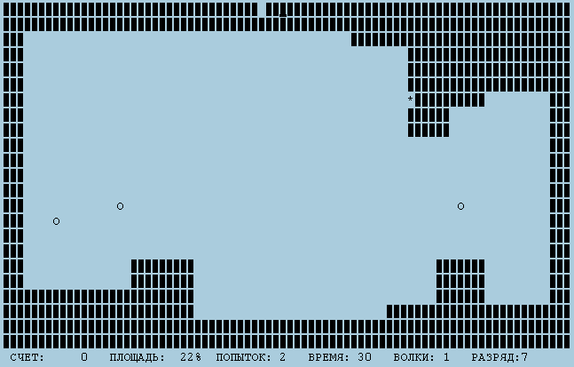

    Вобщем подправил немного.
    В RTEM на стакане называется X.SAV.
    В аттаче XONIX1.SAV (оригинал), X.SAV (поправленый) и SIP патч для смены символов - можно его править и применять командой
    .@XONIX1.SIP
    при этом файл игры должен называться XONIX1.SAV
    R SIPP
    XONIX1.SAV/A
    4472
    52
    ^Z
    6560
    52
    ^Z
    11264
    52
    ^Y
    ^C
    Здесь 52 - код символа "*". Первый символ рисуется в начальной позиции. Второй - в начальной позиции куда он помещает после съедания волком. Третий рисуется в голове в момент отъедания кусочка экрана.
    Кроме того по смещению 4566 можно поменять код символа которым рисуется рамка (им же закрашивается).

    Да - вот такой вариант можно назвать - человеческим )
