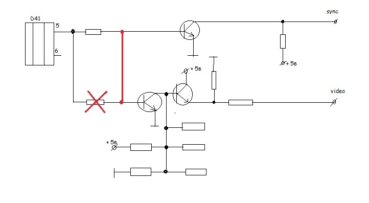

    Помогите пожалуйста наладить, изображение на телевизоре нормальное, но постоянно медленно ползет вверх. Что можно сделать в этом случае ? Куда копать ?
    Подключаю просто по видеосигналу к телевизору с ЭЛТ.

    HardWareMan
    Кадровая не держит.

    Но подключенный видеомагнитофон или dvd показывает нормально, стало быть дело в Спектруме... Что можно сделать в этом случае ?

    Полазил по дорожкам платы и заметил такое расхождение платы с имеющейся у меня схемой. Фактически отсутствует один резистор, а вместо этого, на печатной плате соединены базы транзисторов. Приложил схематичное изображение. Хочу заметить, что это не чья-то доработка, а это такая заводская разводка дорожек. Может у меня схема не совсем соответствует плате, но в остальном все совпадает.

    а скорп желтый или зеленый?

    Желтый.
    HardWareMan
    Бывает, достаточно чуть-чуть подкрутить кадровую телика, чтобы она отличалась в другую сторону и все становиться пучком.

    Поднимаю старую тему. Столкнулься с подобной проблемой как у ТС,телек не синхронизируется покадрам от желтого скорпа. Телек LG ЭЛТ ,но крутить в нем нечего. Что можно покрутить в Скопе? Спасибо.

    на ТМ2 надо подавать другой сигнал со счётчика ИЕ7.
    точнее не-помню, ищите на форуме
    во, нашёл http://zx-pk.ru/showpost.php?p=201783&postcount=9
