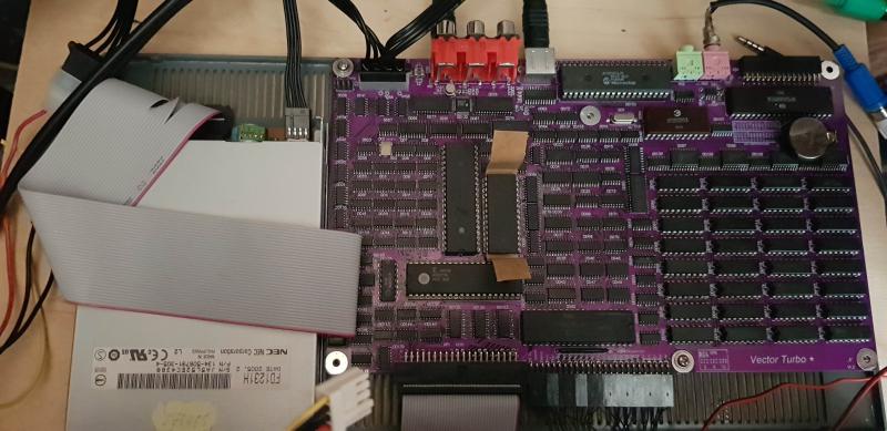

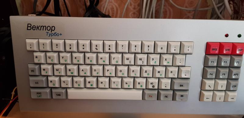

    Вектор Турбо+ не миф, но в своё время существовал только в форме прототипа. Слишком уж поздно его разработали чтобы имело смысл начинать производство.
    Тем не менее, я года полтора назад нашёл свои старые записи и наброски схем этого проекта и решил завершить проект.
    На данный момент есть законченная рабочая схема и две собранных платы. В целом всё вроде как работает.
    Сейчас я в процессе написания загрузчика, потом за ОС возьмусь.

    Если кому интересно - во вложении описание компьютера (пока незавершённое)
    А можно увидеть эту схему?
    Конечно, только она в Альтиуме. Сюда почему-то не получается загрузить, видимо из-за размера (1,5Мб). Могу выслать на почту или через телеграм.
