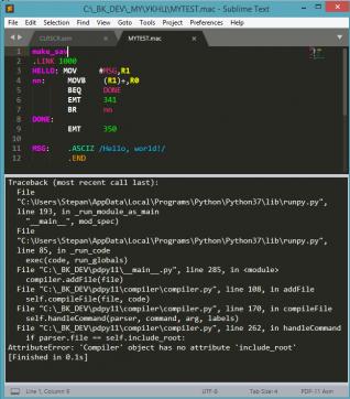

    При трансляции с опцией make_sav, ошибка вылетает:
    https://yadi.sk/i/73TaOufEJRlWeQ
    А если без make_sav? В командной строке указать компилятору —sav

    python.exe : No module named pdpy11
