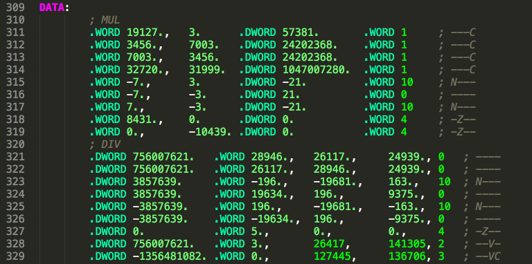

    Я хочу к эмулятору БК прикрутить тоже самое, что уже почти
    доделано для эмулятора Специалиста:
    Редактируем исходник в любимом редакторе с подсветкой синтаксиса
    и автоподстановками:
    Потом компилируем ассемблером, который может формировать
    отладочную информацию.
    Загружаем бинарник в эмулятор, включаем отладчик и смотрим
    что к чему:
    "И пусть спектрумисты завидуют!"
