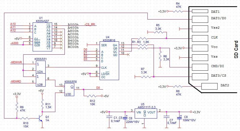

    tihsasha а можно пожалуйста посмотреть вашу схему
    Если схема всего, кроме подключения SD карты, то во 2-м посте ссылка http://narod.ru/disk/65375399001.094.../RK86.rar.html А если именно подключение SD интиресует, то буду дома и выложу (вечером). Сейчас у меня с SD нормально читаются сектора. "Курю" FAT16 для РК. Еще думаю как вообще это будет жить. Наверно так. В мониторе добавится директива, при вводе которой будет читатся SD и выводится список программ. Можно будет выбрать нужную и запустить. Еще из прикола - я взял SD карту 2Gb (самое то для РК86 ). Её бы в 87 году с PDF файлом иметь . Вот облом то оказаться в 87 году с SD картой, но без доки на неё . Моё подключение к SD карте во вложении. С резистором R12 надо быть осторожным. Как оказалось РК86 НЕ ЛЮБИТ ПРИТЯЖКИ ШИНЫ ДАННЫХ К +5В. Когда я первоначально всю шину данных притянул к +5В через 10К (при этом у меня ещё и буфер 555АП6 стоит), были проблемы с ПДП. Я ставил контроллер ПДП КР1810ВТ37 (i8237) с соответствующим изменением инициализации ПДП - проблема исчезла. Так я выяснил, что кр580ВТ57 по выходному току не тащит эти притяжки.
    Короче R12 придётся подобрать, чтобы и открытый коллектор 555ЛП8 был к +5 притянут ('1' нормальная была) и 580ВТ57 нормально работала (до '0' шину "опускала" ). Если всё, что хочу с SD сделаю к своему варианту РК86, выложу как сделать всё это на стандартном РК86. Придётся пяток микросхем добавить и ПЗУ увеличить. Ну или вторую РФ5(2) для монитора поставить, как я ещё в 1988 году делал, что бы у дружка РК86 с помощью дополнительных директив магнитофоном управлял.

    tihsasha большое спасибо за схему
    скажите пожалуйста чем ваш вариант лучше чем делать работу с sd на микроконтроллере
    скажите пожалуйста а в чем вы схему рисовали
    Можно было на микроконтроллере сделать. Хотя смысла не вижу. Зачем он тут нужен. Я старался сделать стенд для изучения железа школьниками. Поэтому и схему отладки не стал на МК делать. Можно было и индикаторы семисегментники для отображения адреса-данных поставить. Только фигу - пусть молодёжь привыкает двоичный код на светодиодах в шестнадцатиричный переводить. Я и клавиатуру хочу родную кнопочную сделать, чтобы сразу МК в PS/2 переходнике не пугал сложностью.
    Я ведь в самом начале писал, что схемы рисую в Orcad9.2, платы развожу в SprintLayOut 5.0 Выложеная схема скриншот с Orcad, он ведь не у всех стоит.

    скажите пожалуйста вы используйте trial Orcad9.2 или какую то другую версию

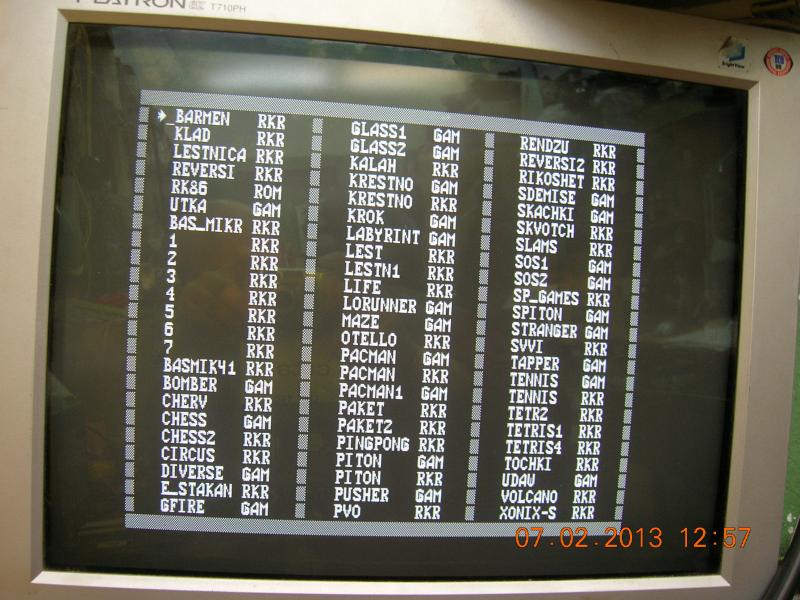

    Про чтение программ с SD карты.
    Сначала я эксперементировал с mikro-SD картой размером в 2Gb.
    Всё шло нормально. Потом я увидел, что с FAT развлекуха будет не "по полной программе". На SD карте размером в 2Gb кластер занимает минимально 32кБ. Т.е. любая программа для РК-86 туда влезет.
    В итоге таблица FAT будет забита одними FFFFh (признак конца файла). Поэтому, для развлекухи по полной, нашел карту mikro-SD размером 64мБ. Эту карту можно отформатировать с размером кластера 1кБ.
    SD карта должна быть отформатирована на РС в FAT16.
    Нормально понимаются программы формата *.RKR и *.GAM
    Все программы должны быть расположены в корневом каталоге. Их может быть 485 шт. Для РК-86 столько просто нет.

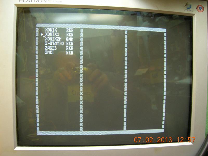

    Что сделано сейчас. При вводе директивы 'K' на экран выводятся все файлы корневого каталога.
    Сортировку я не делал. Хотя при желании можно.
    Выбор файла для запуска осуществляется четырьмя стрелками курсора. Страницы можно листать кнопками "+" и "-". По нажатию "Enter" ещё не сделана загрузка и запуск выбранного файла. Но скоро будет.
    На фотке слева длинное имя файла "BASMIKRON.RKR" обрезалось прямо как на РС под DOS

    При формировании процессором сигналов обмена с SD, скорость получилась примерно 512 байт в секунду (что примерно в 12 раз медленнее, чем ROM-диск). Всем извесная программа "Клад" длинной 13145 байт грузится 25 сек. Работает Да, это с выдачей на экран отладочной информации при загрузке. Выводятся адреса секторов SD.
    Но надо ещё чуть доделать.
