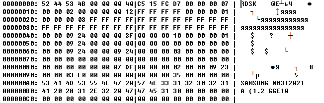

    вот

    http://en.wikipedia.org/wiki/Amiga_rigid_disk_block
    ---------- Post added at 15:25 ---------- Previous post was at 15:23 ----------
    далее всё также, как и у тебя, только у меня DOS-раздел, а не SFS (что, имхо, сути не меняет).

    Попробовал поменять PDQK на RDSK, как у тебя - перестала нажиматься кнопка RDB в эмуляторе. Т.е., видимо изменилась контрольная сумма RDB-блока, и он ее проверяет? Однако, PDQK выглядит, как заглюченное RDSK.
    ---------- Post added at 16:54 ---------- Previous post was at 16:47 ----------
    В общем, под HDToolBox выглядит, как неразмеченный.
    наверное RDB не корректен.
    Можешь записать на дискетку еще HDInstTools, т.к. она более современная.
    он просто задетектил, что диск стал тру-RDB. Поменяй на RDSK, у тебя должны будут в бут-меню увидиться разделы, а может даже и стартанёт всё. Если нет, запускпешь какую-нить сборку системы, где есть какой-нить дискдоктор под SFS и PFS, и гоняешь его по этому харду - может быть вылечит. Как-то так.
    Я уже пробовал менять на RDSK, но он не видится, т.к. контрольная сумма RDB портится, судя по всему.
    В принципе, подумал так, что раз видно разделы, то можно разметить диск заново, и ручками прописать характеристики разделов.

    Так, удалось вручную разметить, правда не все 4Гб винта видятся под старым HDToolBox'ом, а нового у меня нет.
    Одна из партиц, которая ДОСовая даже запустилась)
    Теперь надо прописать SFS и PFS.
