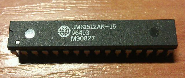

    Я в своё время надергал таких озушек, просто красавцы, не стыдно в хороший компьЮТер поставить

    Хотелось бы в идеале чтоб все свое родное стояло,но если деваться некуда то можно и пару буржуйских мс поставить,а так я за то чтоб переразвести под большую память,добавить таймер и часы ну и еще каких плюшек)

    а у меня как раз ру10 есть а импорта нет...
    И у меня тоже, а так-же импортные аналоги 6116 и 8416...

    РУ10 - это здорово, но сколько штук вы будете ставить для заполнения адресного пространства? Или, модуль динамического ОЗУ с автомобильным аккумулятором будем делать?

    На данный момент вырисовывается следующая картина: ставим ОЗУ - W24512. В области Е000h - ЕFFFh доступ к этому ОЗУ будет блокироваться, поскольку тут у нас видео ОЗУ. Конфигурацией видеоконтроллера управляет порт с адресом Е0h. Бит 0 - включение/отключение цвета, бит 1 - выбор знакогенератора. Бит 2 - включение/выключение ПЗУ с МОНИТОРом-0. Бит 3 - включение/выключение ПЗУ с МОНИТОРом-F, остальные биты не используются. При включенном ПЗУ с МОНИТОРом-0 блокируется доступ к ОЗУ в области 0000h - 0FFFh, при включенном ПЗУ с МОНИТОРом-F блокируется доступ к ОЗУ в области 0800h - FFFFh. При выключении всех ПЗУ, получаем непрерывное пространство ОЗУ от 0000h до FFFFh (за исключением 4кб, отведенных под видео ОЗУ). По умолчанию (т.е. после включения) цвет отключен, ПЗУ с МОНИТОРом-0 и МОНИТОРом-F - включены.
