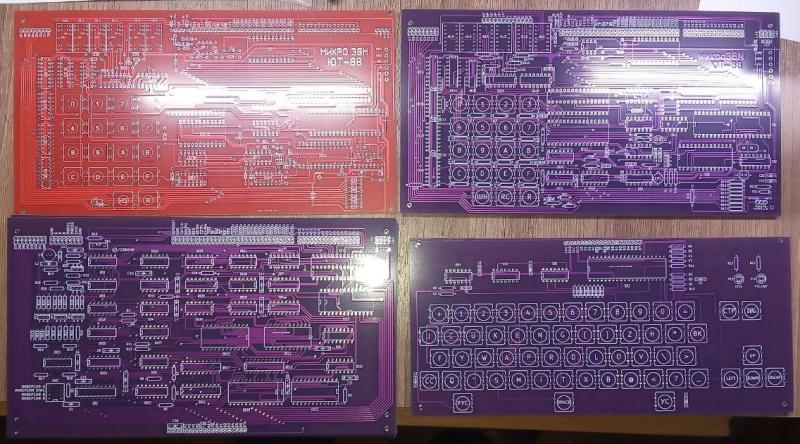

    Приобрел платы ЮТ-88 V-2 версии (фиолетовые) буду пытаться собирать...
    Одна просьба ко всем кто меня "слышит" есть ли актуальные схемы на эти печатные платы (V2), если есть то помогите найти...

    В Китае.. заказывал... Просто я смотрю на плате дисплейного модуля ошибки так и остались....
    https://zx-pk.ru/threads/24511-yut-8...nyj-modul.html

    Пришли моиплатки второй версии, буду собирать.
    https://pic.maxiol.com/?v=1688793848...49714.jpg&dp=2

    Собирал давно давно.
    На фото выше чип dd3 вроде должен быть серии к176 ?

    Точно, напутал, а это сильно критично? Как раз не запускается, все FF на всех индикаторах? Спаял все, тесты клавы и индикаторов проходят без процесора и памяти проверил, а дальше пока не запустился.

    Совсем другая серия. к176ие5 - это счетчик-делитель часового кварца. И распиновка совсем другая. Если его не устанавливать, надо позаботиться, чтобы вход прерываний был не активным.
