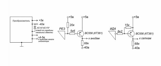

    Цитата Сообщение от Shumadan Посмотреть сообщение
    И вдруг осенило, что нужно было их проинвертировать, аноды индикаторов зажигаются «нулем» на выходе ПЗУ
    Я делал прошивку сразу на два вида индикаторов, переключается старшим битов адреса РЕ3.
    Подробности по подключению ИВ можно? Лежат ИВ-3, хочу их тоже прикрутить к ЮТ, но все руки не доходят...
    Насколько я помню у ИВ-3 для накала нужно около 1 вольта. Остальное все можно использовать.
    Схему приложил

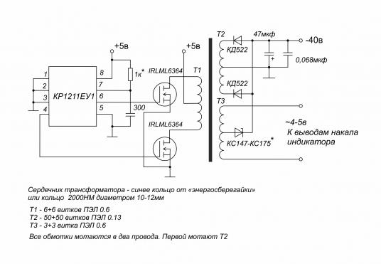

    Преобразователь по какой схеме?
  5. #994
    04.04.2017
    г. Казань
    570
    113
    103
    62 сообщений
    Я собирал несколько схем преобразователей, но все они имели недостатки. Просаживалось напряжение, сильно грелись, имели низкий КПД. В итоге остановился на этой схеме. Несложная, некритична к деталям, транс мотается за час. Единственный ее недостаток - достаточно редкая микрсхема КР1211ЕУ1, но она у меня была в наличии.

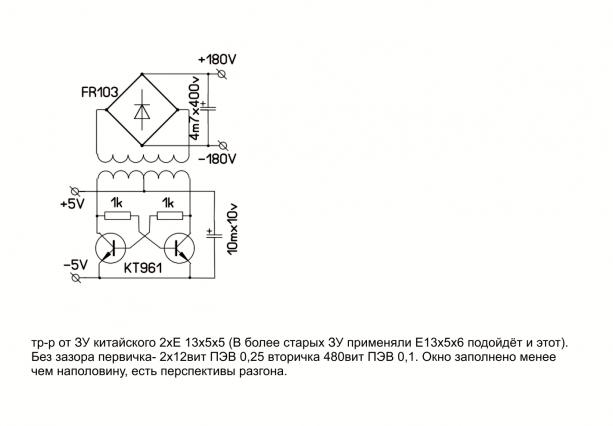

    Можно попробовать еще сделать по второй схеме, на двух транзисторах. Я ее собирал для накальных индикаторов, отлично работает. Единственное - нужно пересчитать вторичную обмотку на анодное напряжение и добавить накальную обмотку.
    В общем сам сказал - сам сделал) Был у меня уже собран на макетке преобразователь на двух транзисторах. Подпаял транс от первой схемы. Высокое напряжение выдает 50в под нагрузкой. Накал около 3 вольт на нагрузке 300 ом.
    Транзисторы греются но терпимо, транс едва теплый.

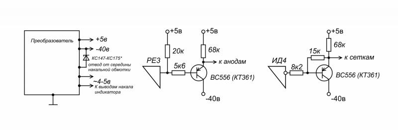

    Блин, тут посмотрел свои схемы подключения транзисторных ключей к ИВ-18 - там же ошибка! Сетки и аноды подключаются к коллекторам.
    Привожу исправленный вариант.
