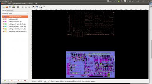

    в этом нет ошибки разработчика реплики.
    Я этого и не утверждал. В gerbv тоже самое показывает.

    Мой вопрос - все пожелания в исправленном варианте учтены? Или кто-то остался обделенным вниманием?
    А откуда мы знаем? Файла картинки или .pdf с изображением платы нету...
    Поставил какой-то free gerber viewer, он не осилил.
