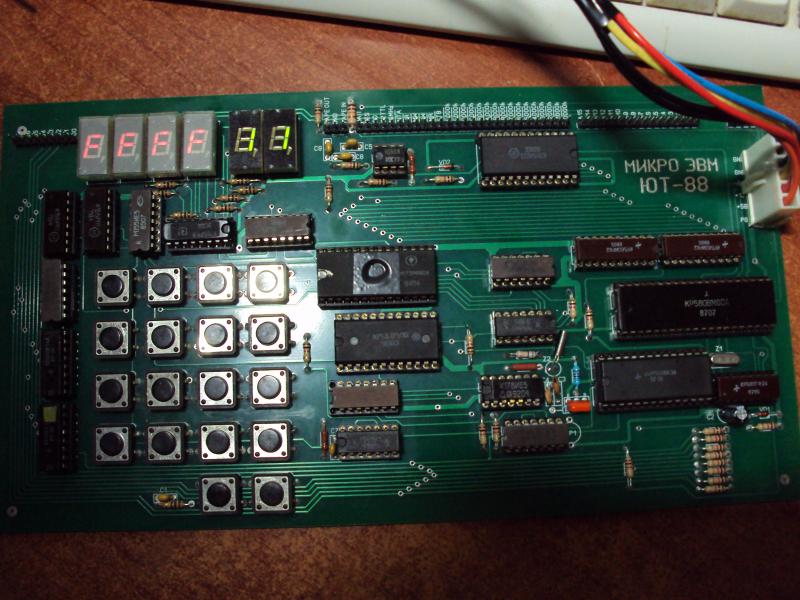

    Здравствуйте. Я тоже заинтересовался проектом ЮТ-88 , который пытался спаять много лет назад. При сборке придерживаюсь инструкции. С блоком индикации прошло все гладко - без пзу на индикаторах 8888 88. Впаял к155ре3 на индикаторах FFFF FF. Клавиатура не заработала. Соединил вывод 11 DD21 на +5,вывод 12 DD16 DD17 к155рп1 на землю. На кнопки не реагирует...

    s sergey, а резисторы подтяжки шины данных (R10-R17) не забыли поставить?

    Резисторы поставил. При нажатии кнопок на шине данных появляются "единички". Значит ПЗУ клавиатуры работает. Хочу попробовать выводы 13 и 14 DD16,DD17 соединить с массой.

    Микросхемы DD16 и DD17 у меня запаяны к155рп1. После соединения 13 и14 с массой, как рекомендовано при применении кр1533ир32 на индикаторах высветилось FFFF 00 и начали справа высвечиваться коды нажатых клавиш!!!
