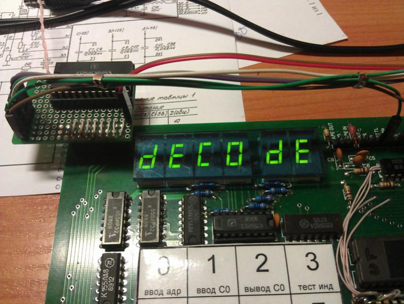

    Собрал платку с ВИ53.
    Всё подключил, выходы ВИшки через резисторы 1,5кОм соединил вместе и поключил к наушникам.
    ДЕКОДЕ играет, АY отдыхает!

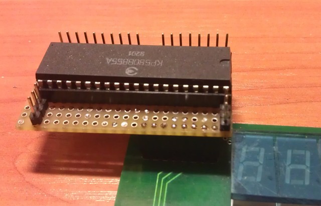

    Собираю макетку и продумываю алгоритм...
    Зеленые макетки закончились, пришлось старую желтую зачищать
    П.С. очень жаль, что TASM не работает под 64-битной виндой...
    Приходится использовать SjAsm для Z80...
