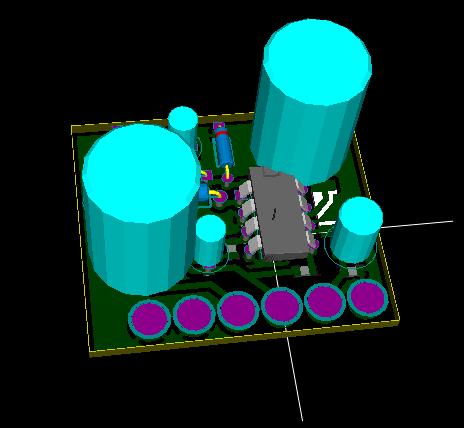

    Выкладываю схему, печатки нет, так как у меня она собрана на макетке...

    У меня только один вопрос - где ты взял резистор 0,1 Ом?
    Я использовал SMD, заказанные в chip-nn.ru. Типоразмер 2512, при той мощности, что использует ВМ80А, их хватает с запасом...

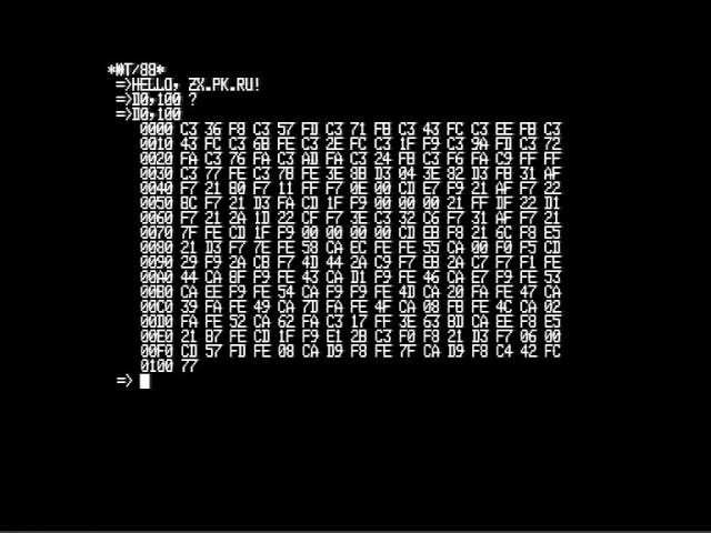

    "ЮТ-88" уже светится на экране.
    Привинчиваю клавиатуру. Разошелся... Ну ничего, поиграюсь и вернусь

    Доигрался, компик запустился
    Теперь можно и делом заняться. Разобраться с 580ВВ55А...

    Сваял плату преобразователя, размер получился 30.5х35.5мм.
    Разводку штырей делал с учётом вертикального расположения платы на месте разъёма питания ЮТ-88...
