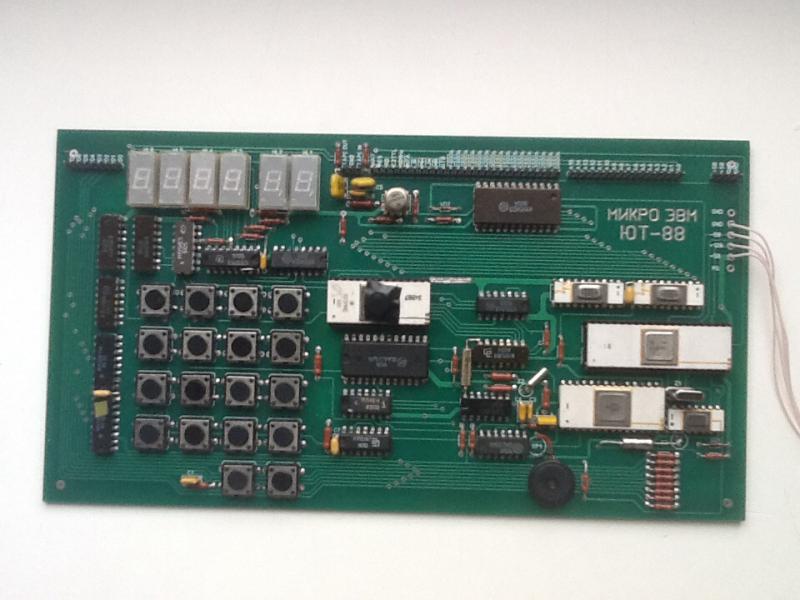

    Здравствуйте.Мой ЮТ-88. При сборке использовал резисторы и конденсаторы СССР. Многие детали Б У. Извиняюсь за качество фото.
    ЗдОрово получилось!
    Серьезно. Я тоже очень хотел керамики советской поставить на плату, но кроме "золотого" 580ВМ80 так ничего и не нашел
