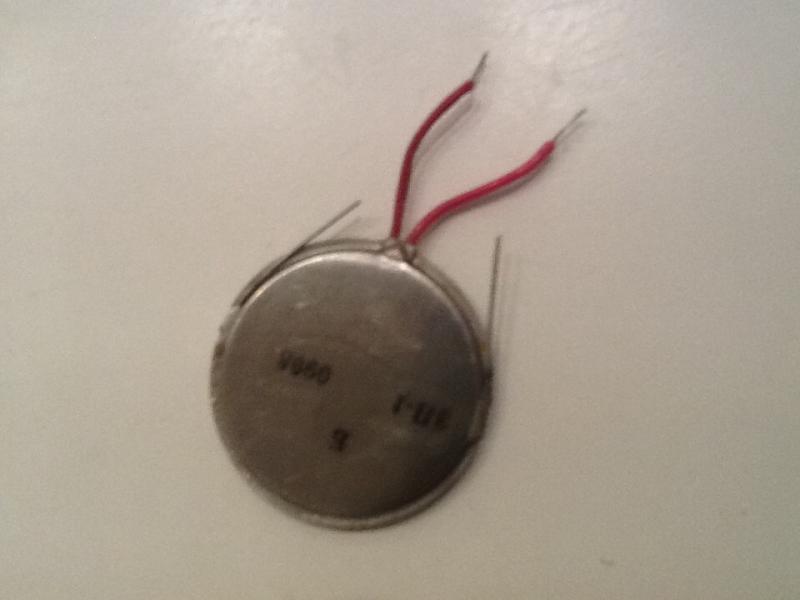

    Зря я плохо отзывался об отечественной пищалке ЗП-1, просто неверно ее подключал. Увидев два проводка я один припаял к выходу тригера, другой на землю. А надо - корпус на землю , проводки соединить вместе и к выходу к155тм2. Пищит лучше китайской и внешний вид.....
