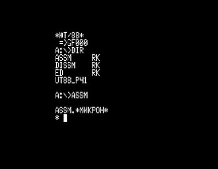

    Примеряю модуль SD от b2m на компьЮТер.
    Пока что на базе ПЛИС, разумеется.
    В общем-то хорошо. Даже - прекрасно!
    Особенно, если использовать в реале мелкую CPLD для этого модуля.
    Буду допиливать до наилучшего подключения, и на мелкологику переводить.

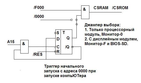

  9. #488
    HardWareMan
    пример...
    Он у тебя будет перекидываться постоянно. Нужна блокировка.
  10. #489
    03.07.2005
    10,168
    147
    55 сообщений
    Блин... Точно
    На скорую руку слепил...
    Вот так будет кошернее, судя по всему.
    Добавил в аттач Монитор-F пропатченный, рабочая область которого перенесена в 0xDFxx. Можно погонять в эмуле, проверить на отсутствие новых глюков.
