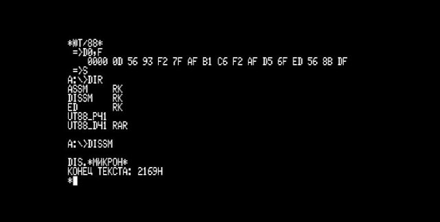

    Перенес работу ридера с области ОЗУ в порты, С0h и С1h.
    Вставил в монитор директиву запуска БИОС - S.
    Ну вот... Как бы и всё... Софтверная часть пока закончилась. Но буду стараться сделать еще и сохранялку снимка памяти на карту.
    Теперь можно делать макетку с ридером для "реальной" проверки
