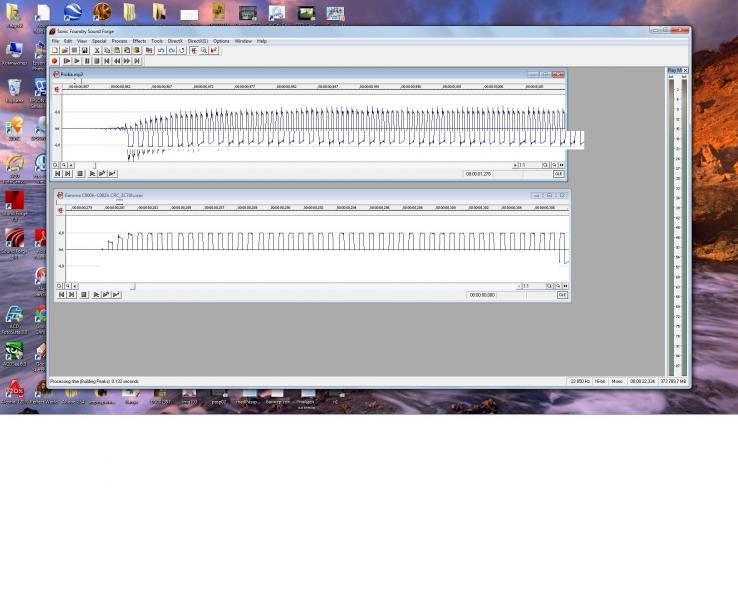

    в мониторе не тот коэфициент указан - под другую частоту проца.где то было уже с формулой пересчета
    Это ошибка в ПЗУ? Надо перешивать?
  3. #773
    08.05.2011
    г. Измаил, Украина
    3,216
    GlassesTmn,
    Надо перешивать?
    сначала найти формулу на форуме или в журнале радио.пересчитать под частоту ют-88 и потом командами монитора сверить что прошито в пзу на самом деле.
  4. #774
    13.11.2014
    г. Тюмень
    36
    63
    Сравнил в редакторе мой файл и файл скачанный с форума. Частота записи моего файла практически в два раза выше.
    Файлики с форума http://zx-pk.ru/showthread.php?t=15351&page=3.
    Напрямую с выхода звуковой не грузились, когда подсоединил через усилитель колонок на громкости 75%
    все файлы с форума грузятся, контрольная сумма сходится, программы запускаются.

    Да их полно, я источника три находил. А потом просто купил в интернет-барахоловке реальные журналы на тему ЮТ.
    ---------- Post added at 16:11 ---------- Previous post was at 16:08 ----------
    Я интереса спортивного ради подключал микроконтроллер к ЮТ-88 и грузил небольшую программу прямо с МК. Подбором скорости не очень заморачивался, оказалось, что при хорошем меандре ЮТ хорошо подстраивается под скорость. С МК выходит почти пять вольт, всё влетало без проблем.
