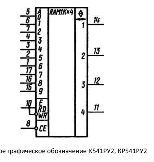

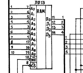

    Согласен с KeKc, возможно битое ОЗУ или что-то с выборкой, т.к. паяли на монтажке, советую проверить все сигналы, идущие на ОЗУ
    У меня стоят КР541РУ2. Единственное сомнение с распиновкой этих ОЗУ. В журнале отличается от справочного листка. Я больше доверился справочному листку т.к. он соответствует зарубежному аналогу 2114.
    Без разницы, главное выв 8 и 10 соответствуют, а как будут данные идти и адрес - все равно, что запишется, то и считается, вот недавно об этом говорили в теме о Микро-80 https://zx-pk.ru/threads/30386-repli...=1#post1009236
    Я делал по журналу, все работает. ))))
    https://zx-pk.ru/threads/20681-yut-8...l=1#post777000

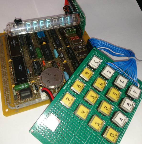

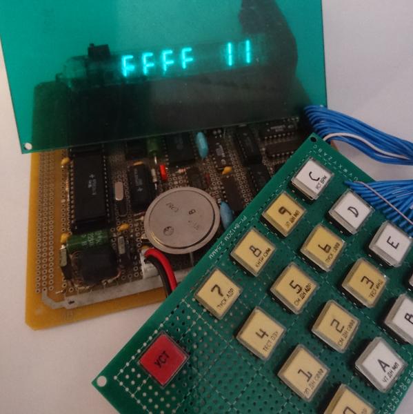

    Наконец осуществил мечту 30-летней давности – собрал процессорный модуль ЮТ-88) Поводом стала случайно нашедшая у родителей дома коробка, из под чертежного набора, где сохранился комплект с большинством микросхем для сборки, включая и редкие сейчас РП1. Они и пошли в дело. Сразу решил вместо индикаторов АЛС324 поставить, давно валявшуюся ВЛ трубку ИВ-18. Показалось как то более, винтажно и красиво. Из за отсутствия опыта, с ее подключением, и провозился больше недели. Саму плату собрал быстро, причем и компьютер заработал сразу, просто неверные показания индикатора сбили с толку.
    Сначала решил включить индикатор «влоб», т.е. как было указано в журнальной статье «Отвечаем на вопросы». Однако был разочарован, сегменты от 12 вольт светились слабо и неравномерно.
    В итоге почитал тематические форумы «часовщиков» и переделал все по уму. Поставил транзисторные ключи не только в цепь дешифратора ИД4. но и на выходы РЕ3 (хотя у нее и так ОК) Собрал преобразователь на отрицательные 40 вольт и с выходом переменного напряжения для питания накала . И индикатор засветился. Правда, опять вылез косяк, вместо символов – кракозябры. Проверил разводку - все верно. Еще раз проверил распиновку индикатора по даташиту – ошибки нет. Сегментами индикатора управляет ПЗУ, считал данные, правильные. И вдруг осенило, что нужно было их проинвертировать, аноды индикаторов зажигаются «нулем» на выходе ПЗУ. Еще пришлось, раз в 10, уменьшить частоту динамической индикации, т.к. у некоторых символов появлялась паразитная засветка сегментов.
    Проверил, загрузил программы WAV: «Крестики нолики», «Гамма» - все работает, часы ходють)
    Теперь хочу все поставить в корпус калькулятора.
