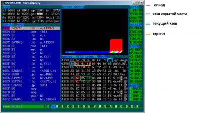

    Цитата Сообщение от Hacker VBI Посмотреть сообщение
    расскажи, как разломал?
    небольшое howto
    ставим бряк на 0x8aae - вызов функции хеширования строки
    на выходе в DE - хеш
    далее хеш и сама строка копируются по адресам
    0х4397 hash
    0х4399 string, zero terminated
    далее ставим бряк на 0x406f
    это главный цикл некоей виртуальной машины, которая обрабатывает придуманный автором пикод.
    собственно по адресу 0x406f и стоит сам переход на нужную функцию в зависимости от опкода.
    в HL - указатель на текущий опкод
    в А - сам опкод
    вот опкод который нас интересует
    0х60 - сравнение хеша строки с аргументами в ленте пикода, и переход на адрес пикода если не равно.
    вот все хеши с которыми идёт сравнение
    hashes:
    	0563	warning, need 128k mode
    	31f8	ZUAF=AB		this is ending
    	26c6	GREETINGS
    	ea56	MORPHING
    	1980	AAA
    	0109	TITUS
    	bc18	TETRIS
    	032b	POP ROLLER
    	3ba7	VNN
    	08ef	DMM
    опкод 0х05 по всей видимости - расшифровать блок
    расшифровка - это простой XOR со строкой - поэтому даже зная хеш расшифровать блок не получится.
    )) - так видимо задумывал автор, но он сделал маленькое упущение, которое заключается в том что после этой расшифровки первые 0x20
    байт оказываются одинаковыми для всех частей )
    для начала я проверил эту догадку, зная как раз два кода 'AAA' и 'VNN' - после
    расшифровки они на выходе имеют такую хекс строку:
    0C137025CFFB70B5
    1FB57BC5FC738504
    749563BC9BCF7D50
    238C32CD1698D967
    ну а дальше дело техники
    1.подменяем хеш из списка
    2.доходим до программы декcора - сохраняем зашифрованные 0х20 байт
    3.ксорим их с хекс строкой выше
    4.и получайм искомую строку )
    shurik-ua, впечатляешь
    спасибо, просто я иногда реверсю для х86 машин (иногда даже за деньги ) - а тут выяснилось что для такой простенькой машины как спек придумали чтото неломаемое ) - вот и захотелось посмотреть что же там такое намудрили ) - вдруг есть чтото чего я не знаю ).
    Но оказалось всё довольно банально - виртуальные машины в защитах на ПЦ встречаются повсеместно (VMProtect, Themida и пр.) - а тут даже обфускации не было )
