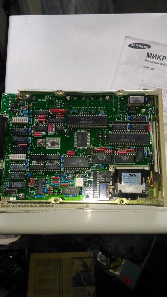

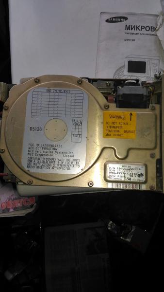

    По умолчанию Помогите определить HDD
    Попался мне сей дивный девайс с чего он, где стоял?
ID:	67965   Нажмите на изображение для увеличения.
    ничего не видно , на NEC 20mb похож, MFM
    https://support.necam.com/legacy/harddrives/d5126.cfm

    Все верно, это NEC D5126 20Mb...У меня такой на Микро86М стоял
    А его можно как то проверить?
    30.12.2018
    1,375
    384
    346 сообщений
    Можно, при наличии живого контроллера к нему. И древней мамки, на которой есть шина ISA и у которой в БИОСе еще есть функция HDD low level format...
