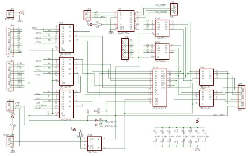

Вопросы назрели по схеме:
https://drive.google.com/file/d/1veS...zGwNmK/preview
1. IC6 нужна чтобы данные ОЗУ не падали на ШД процессора? Можно ли заменить на АП6?
2. IC7 нужна чтобы данные при записи в ОЗУ не падали на ИР13?
3. Сигнал /CE_FONT идёт на прямой выход триггера, так и должно быть, ничего не сгорит?
1. Да. Можна менять на ап6, как это сделано в Пальмире. Я ставил ап5, что бы не играться с сигналами направления передачи, но ап6 проще для разводки платы.
2. Не совсем. Чтобы небыло конфликта с данными из ПЗУ в момент когда проц обращается к ру10.
3. Не сгорит, т. к. он я вляется выходом для подачи на соответствующий вход ПЗУ знакогенератора, который нужно предварительно отрезать от "земли".
Второй ру10 лучше управлять отдельно. Мне видится это как выбор соответсвующей микросхемы одним из управляющих битов порта се00, там вроде есть незадействованные.
Еще один плюс в пользу отдельного управления озу цвета - в стандартном текстовом режиме можно получить раскраску текста (и при этом не использовать память под атрибуты!) и "писать" хоть черным по белому, хоть белым по черному, а можна как монохром - зеленым по черному, всего один лишь раз заполнив память цвета при старте компа...

Предварительный вариант, пока заготовка. Используется бит 4 порта СЕ00 для выбора между ОЗУ ЗГ и цвета. Не реалезовано использование старших битов ЗГ. В данном варианте будет 16 цветов на знакоместо (2 цвета из 16 одновременно, как в Спектруме), при использовании старших битов - будет 32 цвета на строку (два цвета из 32 одновременно). Формат цвета: младший полубайт - чернила, старший полубайт - бумага, BRGI.
P.S. Вместо АП5 поставил АП6 и "по справочнику" развел шину данных, до адресов пока не добрался...

Цвет надо защёлкивать в регистре типа ИР23-27, иначе не будет совпадать со знакоместом.

Вариант реализации (на IC13 и IC14) порта СЕ00 на Радио-86РК. !CS_CRT берется с выв.9 DD11 (ИД7), сигнал !CS_CRT* подается на выв.22 DD8 (ВГ75). Если сделано по данной схеме, то инвертор на транзисторе T1 и резисторах R3 и R10 не нужен: COLOR подается на выв.10 IC11, FONT - на выв.5 IC11.
