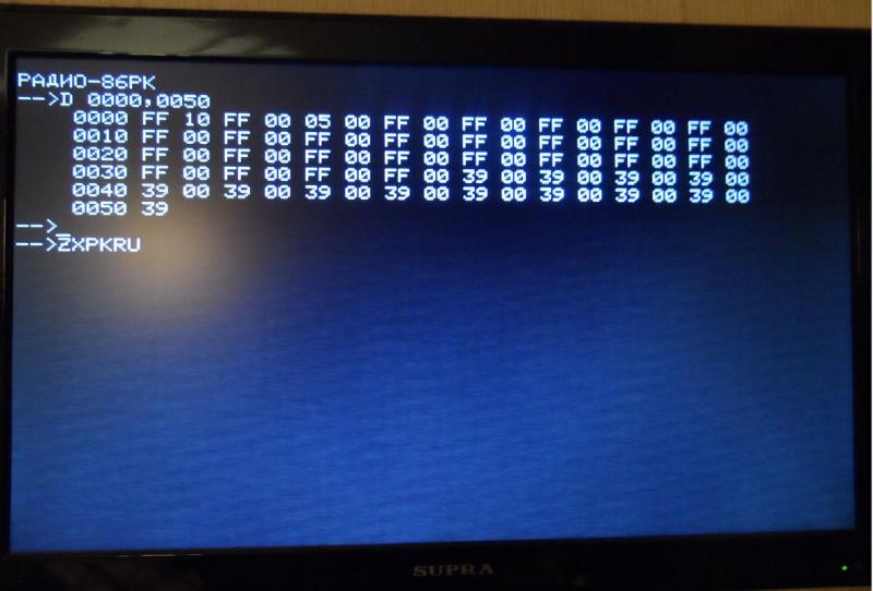

    Это зависит от заводской настройки видеопроца телевизора. Один проц не видя строчногасящие импульсы, которых нет в РК, рисует картинку сразу (типа, что вижу то вывожу), а другой видеопроц, видя, что строчногасящие импульсы отсутствуют, сам синтезирует их, и центрует изображение на экране.
    Ты был прав! все зависит от LED-TV, тогда смысла не вижу пытаться подключать РК-86 к VGA монитору

    Забавно, но именно SUPRA (24" FullHD) у меня тоже показывает Специалист просто идеально!
    Изображение просто радует, особенно пропорции.

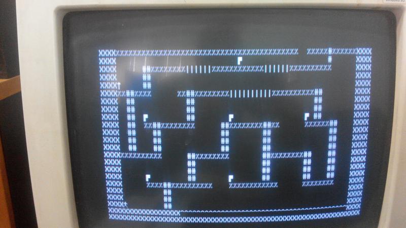

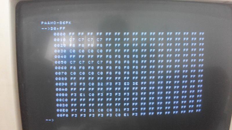

    Сделал теневой знакогенератор на ОЗУ. Мапится в область с F800 размером в 2к. Переделок МОНИТОРа НЕ ТРЕБУЕТСЯ, схему меняется точно так же как и при подключении FDD, т.е. + ИД7 (если уже подключен, то и переделывать ничего не надо). Переключается тумблером.
    В знакогенератор можно грузить не только шрифты, но и спрайты (для примера поменял несколько символов для игры Клад - почти графика!)
    В архиве дана схема, программа copy (размещается и запускается с адреса 800, с 0 по 7FF должен быть загружен шрифт или спрайты), игра "Клад" и шрифт для нее (загружаем шрифт с 0 по 7FF, программу copy с 800 и запускаем G800, грузим игру "Клад" и запускаем, переключаем тумблер на доп. ОЗУ)
    На фото:
    1. Оригинальный вид игры "Клад"
    2. С "теневыми" шрифтами
    3. Шрифт 8х14
    4. Шрифт 6х8

    Шрифт №3 8х14 очень похож на 8х8...на примере нет ни одного символа длинее 8 строк, или шире 8 пикселей.
    И не понятно, как программно недоступное ПЗУ знакогенератора мапится на адреса монитора?
    Нам бы схемку, аль чертеж...
    Это шрифт 8х14, я давал его в теме РК на новый лад http://zx.pk.ru/showpost.php?p=709049&postcount=352 Кстати там и редактор шрифтов, при помощи которого делал изменения для игры Клад...

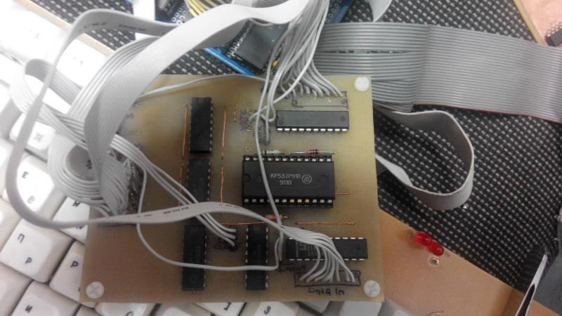

    Немного измененная схема (для удобства разводки) и плата (в зеркальном виде, для ЛУТ). Плата разведена немного коряво - правил предыдущую версию, лень переразводить полностью.
    На фото предыдущая версия платы, все изменения на другой стороне навесным монтажом (забыл сделать фото).
