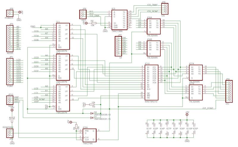

    Сорри за некропостинг. Перековырял схему так, чтоб теневой ЗГ можно было загружать простой командой Т монитора.
    Схема под стандартный РК. Может пригодится кому
    А в чем отличия от оригинальной схемы? Честно говоря, лень искать и сверять...
  10. #99
    28.03.2005
    Ukraina
    91
    25
    11 сообщений
    У схемы нет отличий. Отличие в подключении, чтоб схема заработала на оригинальном РК-86. Линии данных разведены как надо, а не как удобно, ровно как и подключение LC0..LC2, CC0..CC6 согласно схеме РК, мультиплексируемые с нужными адресами, только и всего.

    Оригинальная схема соответствует сигналам Радио, в самом Радио ничего перепаивать не нужно, подключается просто. В принципе для ОЗУ не важно как подключать - что записано, то и считано, это уже обсуждалось не раз. Нестандартное подключение ОЗУ ни на что не влияет, кроме удобства разводки платы.
    В оригинальной схеме тоже можно записывать простой пересылкой или копировпнием.
