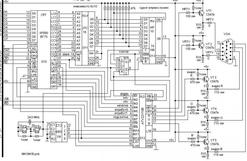

Сообщение от Alex_LG Схема есть в аттаче. Носом ткни конкретно, что то не увидал.
