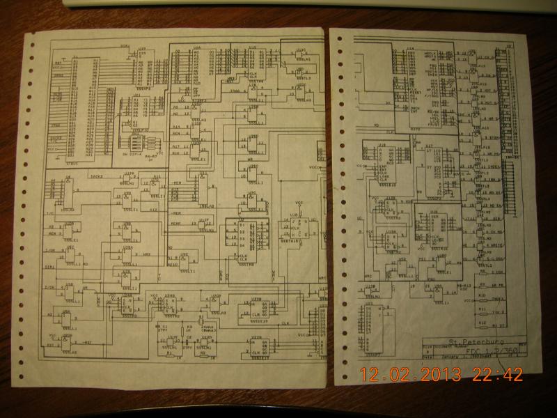

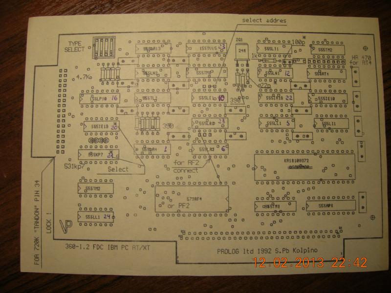

    Ну если интиресно раскажу. Во времена самодельных IBM XT (1990-1992), собирался контроллер дисковода высокой плотности. Ставился дисковод 1,2мБ 5дюймов. В контроллере было своё расширение BIOS ROM 2kB. Для еще большей плотности записи бралась программа PU_1700.COM Она позволяла писать и читать большее число секторов. И на дискету 1,2мБ влезало 1,7мБ. Как у фаната самопальщины у меня остались и схемы и прошивки. Естественно контроллер был на i8272. У меня в то время ещё не было дисковода 3,5"

    Вот в архиве прошивка 573РФ5 и прошивка 556РТ4. Тогда такая ситуация была. Мои знакомые ребята (Сергей Поляков и Александр ?) не знаю где тогда отрыли схему и прошивку. Начали на рынке в Питере продавать готовые контроллеры. Сами платы заказывали и паяли. Схема первоначально была без 556РТ4. Потом они доработали схему ФАПЧ (по моему). При этом в схеме появилась 556РТ4. Сейчас порылся у себя и нашел схему без 556рт4, а монтажку с уже с ней. Схема и монтажка вот в таком качестве. Если имеет смысл, завтра на работе схему сканером сниму нормально. Я бы сам сейчас XT собрал. Плат нет, это уже ни кому не интиресно. На макетке не получится нормально, там разъёмы много места занимают.

    Я вот здесь http://www.zx-pk.ru/showthread.php?t=20628 в конце первого поста писал, что самопально собиралось на рынке в Питере в 90-92г. Кому что интересно, выложу. А схема похоже нужна в нормальном качестве. Работала она действительно классно, по сравнению с родным 360кБ от ХТ.

    tihsasha, 100% лучше отсканить ,вдруг новодел появиться
