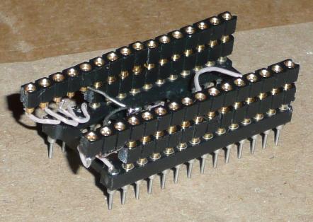

    Кстати 2764 и им подобные проблематично шьются (например моим willem) но это и не надо. Файл добавляется сам к себе к концу (напр. с помощью тотала) до размера нормального чипа, я чаще всего использую 29с020 - 256кбайт. потом просто зашивается и делается маленький переходничёк с 32 на 28 ног.
