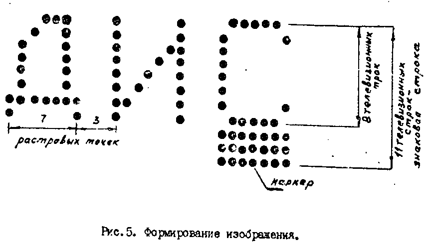

    Т.е. здесь именно три пустых и 7 информационных, причем пустые всегда пустые и ничего не копируют?
    У 15ИЭ ничего не копируют. У КСМ могли бы копировать ( если разработчики КСМ скопировали знакогенератор у дековцев ), но левый бит специально пустой для совместимости с 15ИЭ.

    Кстати, как формировался курсор на дисплее?
    Для курсора были выделены три строки растра под каждым символом.
    Это на Фрязинском или на КСМ?
    На обоих.
