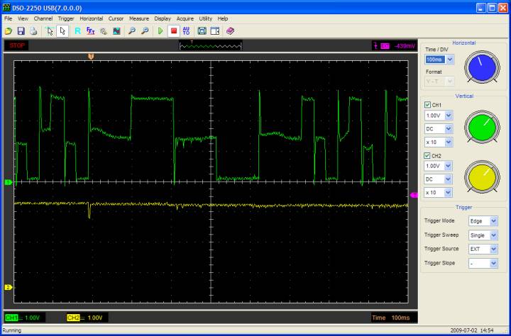

    Удалось сегодня посмотреть сигналы осциллографом при установленном С3 емкостью 6800пф и резисторе R5 сопротивлением 1К. При меньшем значении R5 у меня изображение на телевизоре «плывет» .
    Также немного позапускал на Aleste тесты c CPC, которые нашел по Вашим ссылкам, среди которых нашел диск с тестовыми прогами для Aleste, но похоже они писались в эмуляторе и на реале не проверялись. Как работают тесты можно посмотреть на видео. Пока не вникал, что они делают. Но по тестам видно, как много сыпется ошибок..

    Дмитрий, прокоментируйте диаграммы. Где какая сняты, я впринципе догадывюсь. Но данные на диаграммах слишком запутаны.
    К примеру на первой 2мс клетка x 10 клеток -> 20us. Это HY. А в левом углу синияя бирка 12мс это чего? Замечу что длина единицы примерно 1мс, примерно 15 строк.
    На второй диаграмме сигнал после RC цепочки, на входе сброс, примерно те самые 1мс. Опять синяя бирка ни о чем 484us
    Третья диаграмма развернут передний фронт сигнала сброс. Он явно длиней 64мкс. То есть RC слишком большой.
    Последняя не интересная.
    А при 1К и скажем 3.3nF или 1nF?
    Длина этого треугольно импульса должна быть короче периода 3CY
    P.S. Мне удалось связаться с владельцем оригинальной алесты. Обещал пробить номиналы. Но это не будет быстро, говорит надо отрыть ее в его развалах, найти время и переписать. Все равно.
