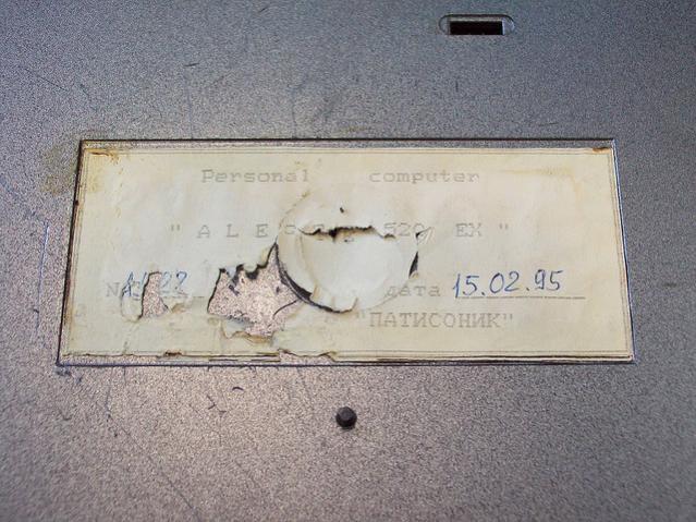

    Познавательный вопрос - как примерно виделась авторам упомянутая в mag Aleste 1040? Я так понимаю, что в железе она не была реализована. Какую память планировали ставить, тоже РУ7 вторым этажем (или на отдельной плате)?
    Было где посмотреть вариант
    Но не исключено что потребовалось бы замена корпуса на УКНЦ. И тогда скорее всего этажеркой дополнительная платка вполне уместилась бы.
    Вопрос про память не праздный, чтобы когда надумаем расширять (например, дешевой статикой 512к или по методу Zorel - платкой с DRAM от SIMM-4mb вставляемой вместо РУ7) поменьше велосипедов изобретать.
    Мне больше по вкусу статика или динамика на плате, без дополнительного сокета. Но это обсуждаемо. Я обдумываю проект обновленной Алесты. Если кому интересно пишите в личку. Пока в публичное обсуждение представить нечего.
    Все таки попытаюсь связаться с владельцем этого экземпляра. Вдруг повезет....
