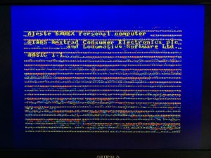

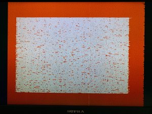

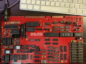

    всем привет. достал я сегодня из глубин своего шкафа один из своих долгостроев. В 2017 году собрал, не включился, и забросил я его подальше... потом дела, переезд и т.д.
    Сейчас думаю дай ка наконец разберусь. Благо с тех пор обзавелся осцилографом. Итого:
    Плата при включении дает такую картинку:
    При этом картинка динамичная, по белому фону бегают красные мурашки.
    На ресет реагирует, при этом может показывать такую же картинку, а может закрасить экран синим или зеленым, при этом будет еле видно границу бордюра.
    Все частоты на местах, все делители работают - CAS, RAS (2МГц), WE, CLC на проц приходит... ну чуть-чуть мне не нравится 16МГц, не ровно 16, а 15930, ну и все делимые частоты также неровные....
    Куда копать? Фото собранной платы:

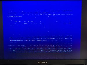

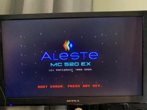

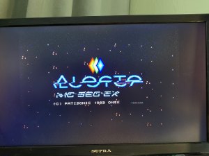

    Цитата Сообщение от n_sonic Посмотреть сообщение
    7. Стабильность и форму сигнала на опорных генераторах откорректировал путем замены R1-R4 с 1,2кОм на 510Ом.
    510 в хозяйстве не нашел, заменил на 470. И получил первую картинку заставки!!!
    Но плата работает крайне нестабильно, очень чувствительна к вольтажу, +- 0,1В уже другие глюки и артефакты. Самое чистое изображение, которое удалось получить:
    А в основном - вот так:
    И может сразу падать в полосы, или рисовать звездное небо... в общем так себе работает((((

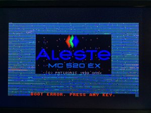

    В режиме Amstrad (c вытащенным чипом Yamaha), при питании 5.0В выглядит так:
    Потом когда увеличиаешь вольтаж, прямо на глазах буквы проявляются. При 5.4В уже так:

    что то много кондеров не допаял , это блокировочные ?

    Цитата Сообщение от surinm Посмотреть сообщение
    При 5.4В уже так:
    Ты там ненароком не спали плату, повышая напряжения. Может у тебя просто блок питания не тянет эту плату, там ведь потребителей много.
