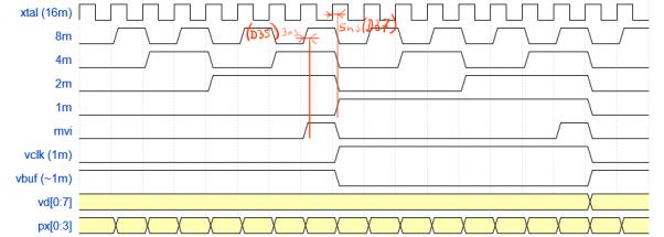

    Цитата Сообщение от RN1TZ Посмотреть сообщение
    Доброго времени суток!
    Возможно упустил не только вы но сами разработчики, если сигнал цепи на входах 11 микросхем D50, и D51 инвертировать всё должно стать на свои места.
    Поясню почему, регистры сдвига и формирователь видио загружаются синхронно по фронту XTAL во время разрешающего сигнала загрузки, Вложение 76429 по красной линии видно что фронт XTAL на спаде сигналов загрузки, видимо у исходной Aleste , были задержки и разработчики не заметили этой ошибки.
    Это потому, что ваша диаграмма не учитывает задержки.
    Сначала нарисую красным зависимости по задержкам
    Теперь условно покажу задержки (сразу скажу тайминги условные)
    Спад сигнала MVI после фронта XTAL примерно на 7нс. Поэтому ваше решение больше похоже на workaround другой проблемы, которую вы не исправили.
    Баги в Алесте были, тем более в случайно сохранявшихся файлах.
    Но в большинство случаев из этой ветки можно разбить на три категории.
    1. Проблема в сборке (обрыв трассы, непропай, сопля, и т.д.)
    2. Ошибка оператора (недостатки ПО) - например запуск MSX без контроллера дисковода.
    3. Плохое качество трассировки (это было и в оригинале Алесты. Увы это горькая, но правда)
    ваши условные тайминги Вложение 76503 чёрной линей показано в какой момент будут фиксироваться данные при инверсии CLK.
    Вопрос, гарантированная фиксация будет за 7 нанаек или за пол полпириуда
    в какой момент будут Вопрос, гарантированная фиксация будет за 7 нанаек или за пол полпириуда
    Смотрите datasheet, там все зависит от chip grade. Обычно требуется время между установкой входных сигналов и clk. Но вот после clk данные мугут меняться сразу или после небольшой задержки.
    Судя по диаграммам в этой ветке. Там присутствует большой звон по питанию. Это характерно для или плохой трассировки питания, или не согласованности трасс. Или и того и другого. Когда на сигналах и питании звон, результат не предсказуемый.
    ваши условные тайминги чёрной линей показано в какой момент будут фиксироваться данные при инверсии CLK.
    Или за -3 нс, например. Отрицательная задержка относительно клока -- вполне себе нормальное дело. Например, у внутренних триггеров КМОП БИС такое даже скорее является правилом. Связано со семотехникой. Там, грубо говоря, путь тактового сигнала до защёлки короче, чем входных данных.
