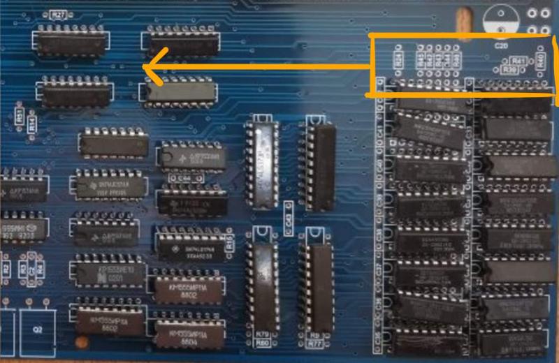

    К сожалению на оригинальной плате, как и на этой ошибка с разводкой согласующих резисторов.
    Их необходимо ставить прямо около вывода мультиплексора.
    И я не думаю что это единственная ошибка.

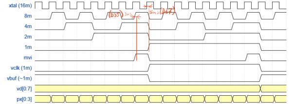

    Возможно упустил не только вы но сами разработчики, если сигнал цепи на входах 11 микросхем D50, и D51 инвертировать всё должно стать на свои места.
    Поясню почему, регистры сдвига и формирователь видио загружаются синхронно по фронту XTAL во время разрешающего сигнала загрузки, Вложение 76429 по красной линии видно что фронт XTAL на спаде сигналов загрузки, видимо у исходной Aleste , были задержки и разработчики не заметили этой ошибки.
    Это потому, что ваша диаграмма не учитывает задержки.
    Сначала нарисую красным зависимости по задержкам
    Теперь условно покажу задержки (сразу скажу тайминги условные)
    Спад сигнала MVI после фронта XTAL примерно на 7нс. Поэтому ваше решение больше похоже на workaround другой проблемы, которую вы не исправили.
