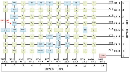

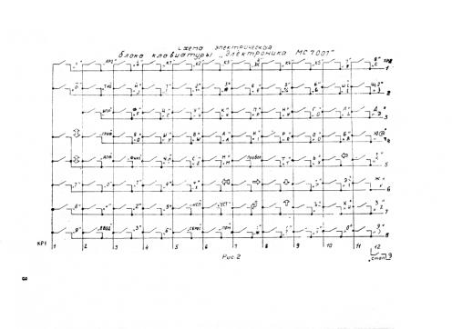

    Перед изготовлением адаптера клавиатуры сделал наглядную схему с контактами разъёмов и сигналами компьютера, а, также, контактами клавиатуры в соответствии с паспортом. Информацию взял отсюда:
    https://forum.maxiol.com/index.php?s...79&#entry52179
    На рисунке матрицы с кнопками, которую я использовал в качестве базы, подключение кнопки "СТОП" не соответствует указанному в паспорте, у себя я это изменил - подключение стало логичным и эта кнопка выполняет функцию сброса компьютера.
    Моя схема

    Схема из паспорта на клавиатуру МС7007

    Сейчас посмотрел - размер картинок в аттаче маленький какой-то получается, ничего не видно. Дублирую:
    Если где-то ошибся - напишите.
