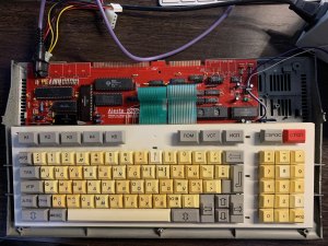

    Вот фото
    https://pic.maxiol.com/thumbs2/16400...8.img3008j.jpg
    Это в УКНЦ корпусе, ведь такая же
    https://pic.maxiol.com/thumbs2/16400...8.img3014j.jpg

    Ага... но как я понял они одинаковые по габаритам и возможно только их отличие в разводке плёнок... я на свои экземпляры УКНЦ и Компаньон-2 сейчас не могу посмотреть, они у родителей в другом городе... но конструктор уже заказал!
    Возможно, что в Ваших экземплярах обе клавы от УКНЦ...

    nimdasys_inbox_ru, Я тоже сейчас не дома, потом посмотрю детально и напишу, но должны быть одинаковые.
    вот ещё фотки: https://zx-pk.ru/threads/20769-kompy...l=1#post899470
    AlexBel, В доке startup.htm с сайта Алесты есть описание 2-х доработок. Вы не разбирались, они уже внесены в плату?

    Нет, пока что не разбирался. Я только убедился, что нет критических доработок, необходимых для запуска. Всё остальное - после того, как будет подключена клавиатура. Платы заказывал по герберам из этой темы.

    Подключил клавиатуру к "Алесте", запустил пару игр и заметил непонятное для меня, пока что, явление при запуске, в момент появления заставки "KONAMI". Возможно, это связано с какими-то доработками, которые я не производил - компьютер просто собран и не дорабатывался. Качество видео не очень, но разглядеть то, о чём я писал, вполне можно: https://disk.yandex.ru/i/EkJS2qzCfIiNww
    На эмуляторе заставка "KONAMI" выводится, как и положено, на белом фоне. У меня же фон чёрный с какой-то градацией сверху.

    А на эмуляторе (кстати каком?) и на железе запускается один и тот же файл? Ранее писалось, что эти игры были программно адаптированы с платформы msx2. Может тут проблема?

    Эмулятор EMU. Один и тот же образ, один и тот же файл.

    У меня аналогично https://youtu.be/0vjzZPxIMFs смотреть с седьмой минуты.

    Можно поэкспериментировать - менять этот белый цвет на другие варианты и проверять на реале.
    Он в файле VKILLER.1 по смещению 2250hex, исходно там 77 07 - белый цвет в формате msx2 (на aleste конечно перекодируется в свой формат).
