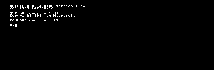

    Несколько дней назад, уже не помню, зачем, смонтировал образ диска "Алесты" в эмуляторе blueMSX. Сегодня нужно было поработать с эмулятором, запустил его и MSXDOS загрузился с алестовского диска. Не ожидал такого
    Биос MSXDOS-а у Алесты располагается на диске и грузится загрузчиком. А у MSX он жёстко прошит в ПЗУ. Так что ничего особенного. MSX просто проигнорировал дополнительно загруженный код, а может даже и не грузил его.

    Справа результат загрузки в конфиг msx, слева - в конфиг msx2
ID:	77130   Нажмите на изображение для увеличения.

    Наоборот тоже можно
    Не очень понял, что на этих скриншотах. Загрузка MSXDOS от "Алесты" в эмуляторе с конфигурациями MSX1 и MSX2? Вижу разницу в яркости фона и дате.
    Наоборот тоже можно
    Здесь ещё менее понятно. Загрузка MSXDOS и MSXDOS2 на "Алесте"?
    Да, bluemsx 2.82
    Загрузка в emu. Этот msxdos2 похоже на самом деле не совсем 2, "настоящие 2" алеста не грузит.

    Да, bluemsx 2.82
    А, тогда понятно. Да, MSXDOS2 требует жирное ПЗУ и маппер
