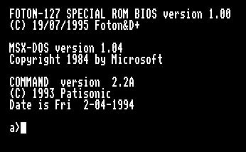

    Кстати, да, я изначально не заметил, смотрел только один образ. Все три варианта сильно отличаются по содержимому. При загрузке сообщается версия BIOS, вот 3 варианта:

    Т.е. версии BIOS 1.01, 1.03 и специальный FOTON-127 ROM BIOS 1.00. Насколько я понял, FOTON - система для управления освещением со своим софтом и своим железом. Имеет ли FOTON BIOS отношение к ней? Чем эти файлы отличаются друг от друга? Какой из них наиболее предпочтителен?
    Вероятно лучше испльзовать BDOS и BIOS от Fotona. Дело в том, что Женя Монастырев, который сотрудничал с Patisonic, но не работал в нем. И когда проект Алеста в патисонике был остановлен. Женя продолжал его использовать для себя. Это и есть версия фотона. Тоесть, если были качественные ихменения, то именно в этой версии. Кстати, у него алеста дома - до сих пор, правда покрылась пылью.
