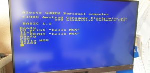

    позориться так до конца.
    https://disk.yandex.ru/d/-jRJr5UUSJOqtA
    оно под tang20k с набортной sdram

    А между тем у Сергея уже и BASIC запускается. Помог бы кто решить проблемы, с которыми он бьётся в одиночку.

    здрасте!
    я опять наступил в неполную дешифрацию адресов. конкретно порт 7Fxx. в биосе была запись в порт 7Схх для отключения ПЗУ со страницы 0.
    на сейчас у меня грузится всё, но я пока не реализовал видео режим 3 для ХДМИ.
    есть некие фундаментальные косяки.
    CRT формирует видеосигнал, для ХДМИ я использую готовое ядро. синхронизации между ними никакой. но я могу сделать буфер строки и тогда картинка есть и правильная. проблема в несовпадении частоты кадров. памяти на целый кадр у меня нет.
    выкинуть mc6845 и лазать контроллером ХДМИ вместо неё в память - тоже некошерно, разные частотные домены. у алесты 16/13.33 мгц у ХДМИ - 27мгц. делать FIFO и прочие прелести - я не настоящий сварщик
    я завел 32кб двупортовой памяти, пишу параллельно в неё и в ОЗУ алесты, затем распаковываю байт видеопамяти в пиксели через палитру и тд.
    но и тут есть нюанс. можно быстро подменить С000 ОЗУ через маппер страницу. например с 3 на 7. CRT будет показывать корректно, я - нет.
    это мне нужно 128кб чтобы всё параллельно ОЗУ отслеживать.
    пока я занят загрузкой биоса алесты с набортной spi флэшки в sdram для эмуляции ПЗУ. для высвобождения блочной памяти.
    потом в планах эмуляция FDC, что я уже делал для железной ямахи MSX.

    я использую режим 720х576 50Гц (625 линий) и как-то 312 линий от mc6845 не могу впихнуть. ползет вниз. добавляешь строку - ползет вверх.
    у хдми корки есть лапка reset, её можно использовать для синхронизации когда у mc6845 начинается кадр. но тогда ХДМИ встает в непонятный режим 573 строки и нормальными мониторами не опознается.
    хз. есть куда подумать.
