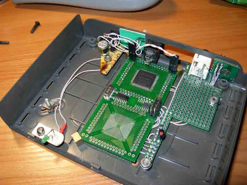

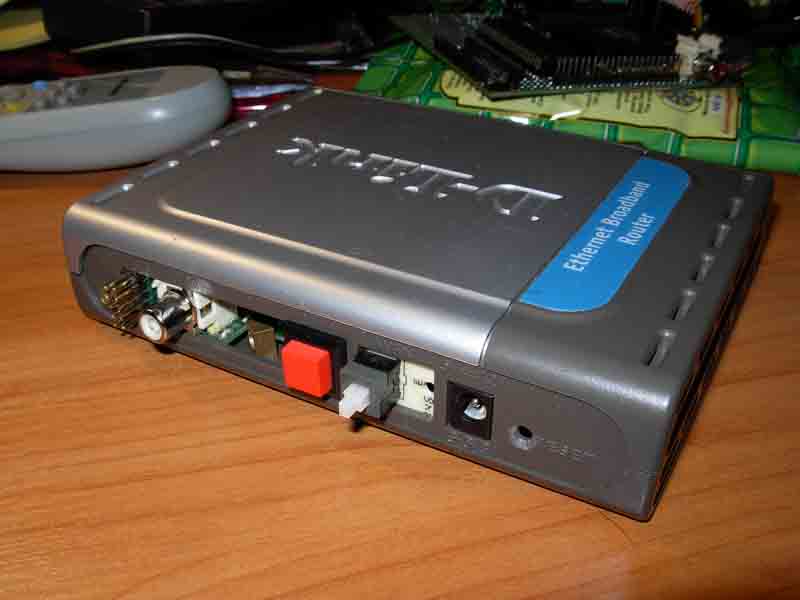

    Ваяю помаленьку, в свободное от суеты время.
    Переделываю проект на первый циклон, ибо ресурс перезаписей 7128 закончился
    Зато теперь получается в 2-3 раза дешевле за альтеру и экономия на проце (использую T80 он-чип).
    Чип имеет 65 ног туды/сюды. Вроде хватает, даже с запасом. Считал так - 17 адреса, 8 данные, 4 на руление РАМ-РОМ, около 5 на руление внешними портами. 4 видео, 1 на клок + 1 кнопка "рестарт". Запас большой остается.
    На фото еще не установлена RAM DT71024 (128кб) и flash-ROM 29ЕЕ010. Это у меня как раз занятие на выходные.

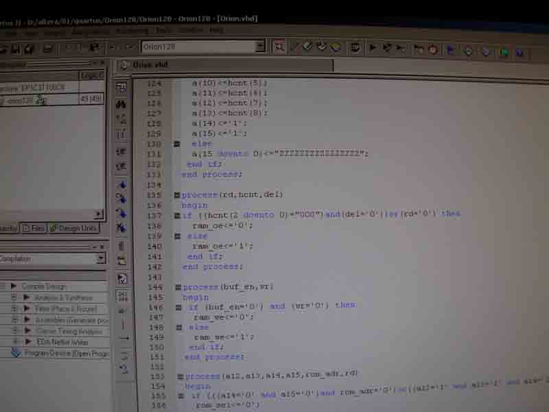

    Запустил Т80. Как говорится, дело было не в бобине
    Для проверки работы компа (УЖЕ компа!) написал коротенькую прогу
    ld a,#aa
    ld hl,#c000
    ld de,#c001
    ld bc,12000
    ld (hl),a
    ldir
    jr -2
    разместил ее в адресах ПЗУ и получил симпатичный такой полосатый матрасик с мусором по правому краю (мне лень было считать сколько будет 12*1024)
    Теперь кумекаю, каким макаром перекинуть бинарник ПЗУ Ориона в формат VHDL. Готовые модули в сети встречал, а как они туды перегоняются... Буду думать дальше. Ибо сейчас разместив коды ПЗУ Орион должен стартануть.
