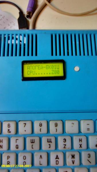

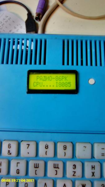

    Всем привет и с праздником!
    Ко мне обратился Павел Рябцов - просит предоставить схему РКшки на Z80 с тем, что бы изготовить плату. У меня последний вариант с двумя заменяемыми процессорами и выбором РК86/Апогей. Процессоры сдвинуты относительно друг друга так, что одновременно может быть воткнут только один процессор. И очень неудобно, что для смены процессора нужно вытащить один, вставить другой и установить перемычку.Но сейчас я начал паять схему с постоянно установленными процессорами Z80 и ВМ85. Роль перемычек играет PIC контроллер. Нажатием кнопки выбирается конфигурация РК86/Апогей и Z80/ВМ85 после нажатия кнопки СБРОС выбранная конфигурация становится активной.Если СБРОС не нажимать, то через 40 секунд будет отображаться последняя активная конфигурация. Если дело дойдет до изготовления платы, то каждый заказавший плату получит и прошитый PIC. Вопрос в том, актуально ли это? Если да, то нужно будет открыть тему где и будет обсуждаться множество вопросов. Например какое ОЗУ поставить или делать как предлагал barsik ОЗУ в 8400 - BFFF. В общем вопросов куча.

    Отложил в сторону то, что пока спаял. Завтра выхожу с отпуска и начну паять упрощенный РК. Без цвета, без внешнего порта и только на Z80. Цель эксперимента - подружить Z80 (со стандартной конфигурацией РК86) с РК ДОС Седова.
