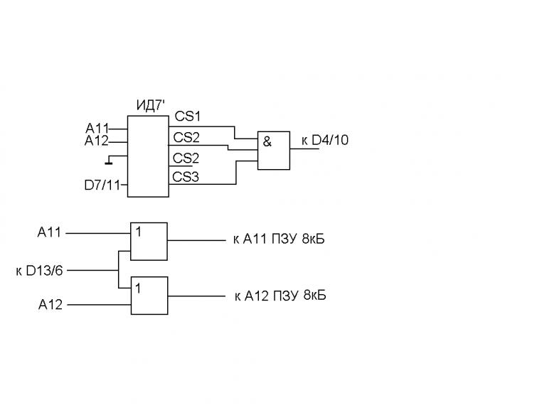

    А ПЗУ я вот так подключил

    VovanRK86, MREQ используется не для того, что бы обращаться именно к памяти, Z80 активным уровнем MREQ показывает, что уровни на ША выставлены и можно читать/писать.
    .. в память. С портами такое не прокатит.
    Объясни.
  4. #144
    HardWareMan
    Сигнал MREQ не выработается, при обращении к портам специальными командами (IN/OUT). Стало быть ему нельзя использовать MREQ как сигнал строба адреса. Если только объеденить по И MREQ и IORQ, тогда да. а для совместимости с ВМ80 поставить мультиплексор (который он уже поставил). С другой стороны, зачем вообще этот геморрой и в рамках данного компьютера можно тупо игнорировать оба сигнала и будет вам счастье. За исключением мультиплексора адресов, перекидываемого ногой IORQ, конечно.
    Понятно.Потому я и хочу заменить IN/OUT на LDA/STA. Для совместимости ВМ80/Z80.
    Так так я сделал, т.е. использую только WR и RD, MREQ не использую совсем (может зря? может в этом косяк?), а IORQ использую вместе с WR для записи в регистр с №0FFh. Но FDD не работает. Запись точно проходит, а вот с чтением мне кажется проблемы, но где искать не пойму
    ---------- Post added at 21:25 ---------- Previous post was at 21:18 ----------
    в схеме не отраженно про WR и RD, я вместо сигнала MREQ подал +5вольт
    ---------- Post added at 21:30 ---------- Previous post was at 21:25 ----------
    Я это понял идея мне понравилась, но у меня выбор ПЗУ подключен к первой ИД7, а сигнал cs3 от второй ИД7 блокирует выбор ПЗУ и не надо трёх входовый логический элемент использовать.

    Для портов можно чуть больше оставить, например F000-F03F, на будущее, зато отслеживать нужно будет только A6-A10, экономия логики на лицо. Да и 60 байт в ПЗУ погоды не сделают.
    пост №63 из этой темы
    или вариант берем с первой ид7 сигнал выборки адресов 0E000h-0FFFFh и контролируем только А12 если он единица то наш адрес 0F000h, т.е. выбор контролера FDD и запрет выбора ПЗУ (которая 8кб и подключена по схеме Vladimir_S пост №141), придумал только что, может ошибся, но если прав то вместо второй ид7 нужна ЛЛ1 её ещё используем для выбора А11 и А12 ПЗУ (по схеме Vladimir_S) ну и пара инверторов.
