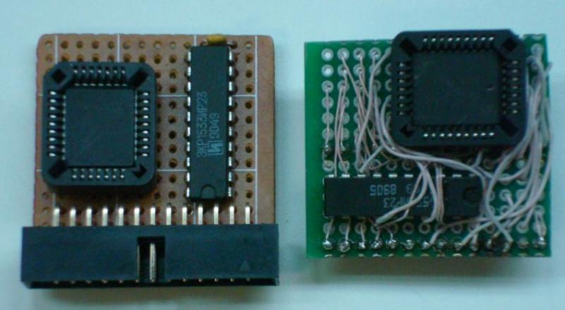

    Тут нужно знать историю возникновения этой ДОС - я вначале хотел замутить ее на AT29C040, но у некоторых форумчан их не оказалось и тогда остановились на AM29F040. Формат записи файлов как в ОРДОС. Одна микросхема на плате (INT), другая подсоединяется к порту (ЕХТ). Вначале все управление было через командную строку, затем я написал ЧБ оболочку, а потом и раскрасил ее.
    http://zx-pk.ru/threads/26099-radio-...l=1#post891189
